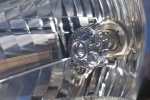

    "pot pune un asemenea far sau nu?" - de care "asemenea" far?
    "farurile mele nu au "striatiile"alea" - ia uita-te atent la oglinda farului.
    "sunt cu D2S" - ai xenon, deci iti trebuie faruri pentru facelift, cu xenon, LHD(Left Hand Drive)
    Uite mai jos exemple:
    Oglinda la farurile de tip reflector vechi, unde lumina era "gestionata" de sticla farului(farurile alea vechi, unde ai striatii pe sticla"
    https://www.bobdrake.com/images/Item...-13028_lrg.jpg
    http://www.benzworld.org/forums/atta...headlight1.jpg
    Oglinda la farurile de tip reflector mai noi(de prin 2002 incoace)
    http://www.jainplasticcorporation.co.../Jpegs/13n.jpg
    http://headlightreviews.com/wp-conte...ht-300x199.jpg
    http://upload.wikimedia.org/wikipedi..._schematic.png (mod de functionare)
    Faruri de tip proiector(adica "cu lupa") - unde oglinda este fara striatii(ca cea din prima poza)
    http://aaamanag.angelfire.com/Nissan...ImStricken.JPG
      Din ala englezesc😁
      Si de ce numaidecāt trebuie far de facelift,ca per total par identice,ce au diferit???
      Infine,zicea-am de lonjeron stramb,īnsă era vorba doar de prelungirea sasiului masinii,adica doar partea fata unde e prinsa bara😌
      • #63
        Pai am explicat odata de ce nu de ala englezesc.
        Cat despre de ce de ala de facelift... te las sa descoperi si singur
