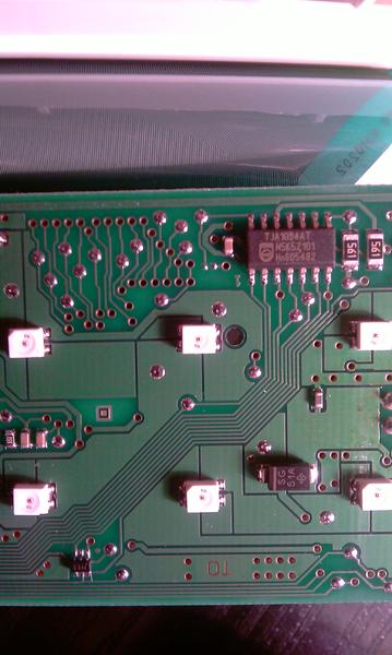

Ceea ce ai tu acolo sunt 3228.Sunt lipite in 4 puncte.Se folosesc la display din cauza luminozitatii de 5000-6000mcd.3528 nu cred ca depaseste 1600 mcd.Deci vei avea lumina mai slaba la display.Originally posted by io_mihai24 View PostDoresc sa schimb la clima bizonala, la afisaj, la radio si la bord. In toate aceste zone ledurile sunt identice? sau trebuie leduri de alte dimensiuni pentru fiecare in parte? atasez o poza cu ledurile de la afisaj ca sa imi zica cineva daca se poate daca sunt identice. Multumesc anticipat

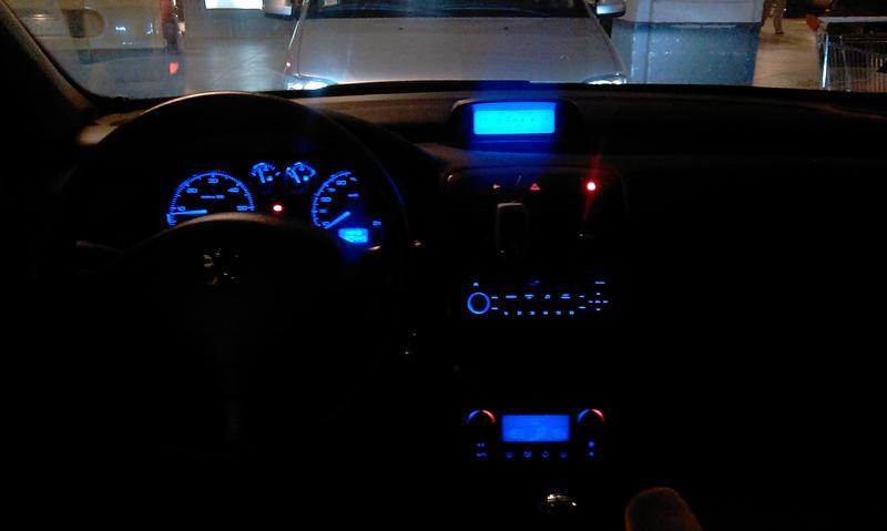

Am folosit si la display 3528 pentru ca nu am gasit 3228 albastre (doar albe am gasit), dar trebuie ajustat putin contrastul si sunt ok.
