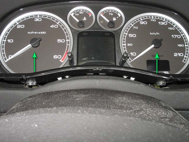

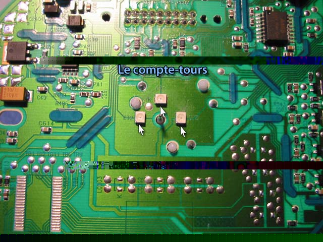

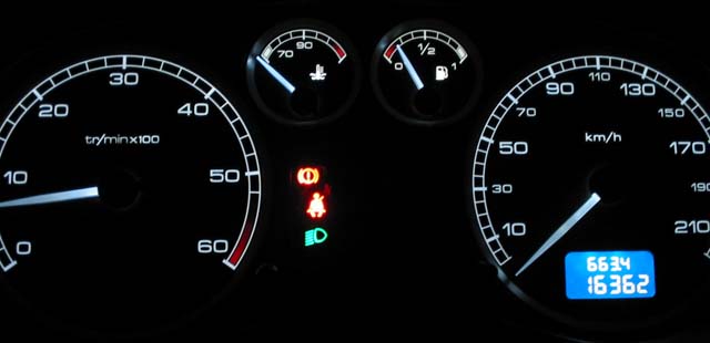

am gasit pe forumul Peugeot 307 de la francezi, cum se poate schimba culoarea afisajului din bord,
http://www.forum307.com/compteur-peugeot307.php
sau a afisajului de la clima,
http://www.forum307.com/viewtopic.php?p=85161#85161
pentru cine este interesat...206 XLine 1.4 benzin - china - 0704 / VCLIC 50 cmc - noire - 0507 ,ó) / mais x3 0118 le suv

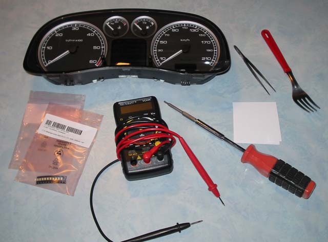

Mare atentie cand le lipeste (SMD) se distrug extrem de repede, iti recomad un prelungitor din cupru lmontat pe un ciocan obisnuit de lipit sau letcon, iar daca ai un priten ce se ocupa de electronica pentru o bere sunt ferm convins ca va fi bucuros sa iti dea o mana de ajutor. (o lupa te va ajuta de asemenea, atentie la polaritate a se masura inainte in ce parte este + si in care este - , in cazul in care pe cablaj nu este notat acest lucru)

Imi cer scuze pentru intarziere, insa abia acum am avut timp sa analizez oferta de componente. Osram este firma producatoare de componente pasive, si cred ca nu este absolut de loc relevanta in aceasta situatie, semiconductoarele fiind in general la o calitate sensibil egala cu orice alte firme de semiconductoare.
Modelul folosit de peugeot se aseamana foarte mult cu KA3528MBC, nu pot fi 100% sigur insa inclin spre acest model de led, ca si constructie si dimensiuni sunt comparabile cu cele folosite pe peugeot.
Ledu-rile le gasiti la pagina: http://www.capodimonte.ro/frame_produse.html?pageNo=1 , iar cel albastru este KA3528MBC. (tipul cel mare (aproape patrat, trebuie sa aiba un unghi cat mai mare de ditributie a luminii), si mai este un tip de led folosit mai mic punctual de tip KPT-3216PBC

Pentru orice alte informatii sau sugestii...sunt aici! EU va doresc succes, iar daca doriti sa faceti operatia singur, va pot ajuta cu sfaturi despre cum se fac operatiile, iar daca mergeti la o persoana din domeniu, va recomand sa aveti comandate 2-3 LEd-uri in plus pentru orice eventualitate (se pot distruge in timpul montajului din cauza temperaturii, foarte rar insa se intampla).

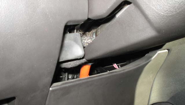

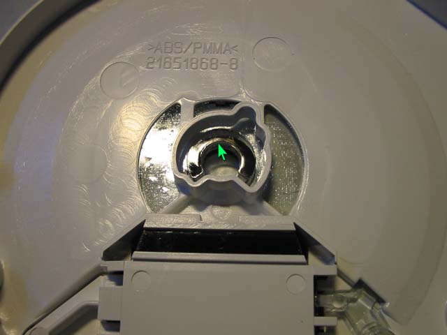

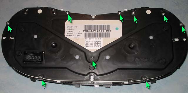

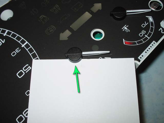

(aici sunt cateva fotografii foarte elocvente pentru operatiile necesare: http://www.forum307.com/compteur-peugeot307.php)Last edited by TM-78-ILY; 08-01-2007, 04:47 PM.
@rechinu'607, cred ca aceste schimbari sau modificari de aspect se pot aplica si in cazul dvs, singurele probleme care pot apare sunt eventualele diferente in demontajul panoului de bord, sau lucruri similare. Se dezlipeste unul din leduri si cautati leduri similare insa de culoarea dorita. Operatiunea in sine (inlocuirea acestora) nu este de mare durata, mare parte din timp se consuma in demontarea/montarea tabloului de bord. Va doresc succes!
Operatiunea in sine nu este foarte dificila. pe cablaj, in dreptul indicelui K, se afla polul pozitiv la leduri ( a se masura cu un multimetru). apoi se adapteaza la ansa pistolului de lipit, un prelungitor din fir de cupru - 1mm diametru...si finut se trece la inlocuirea pieselor.
Cu un letcon cu varf subtie este boierie! Dar cum spuneti pentru 20-30lei montajul poate se merita sa le faca un priceput, si nu numai ca isi va castiga si el o paine!
