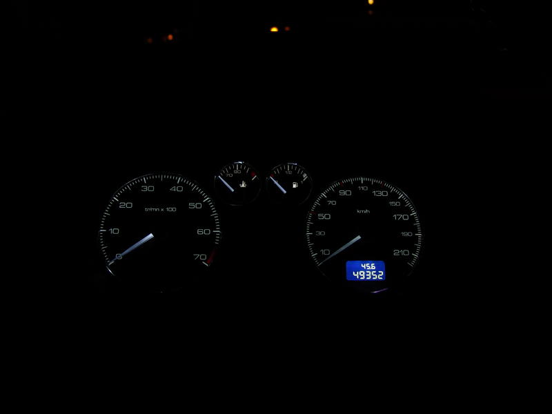

                Asa arata, e o operatiune mai delicata cum zice un coleg pe aici si am "facut-o pt. prima data", nu am facut nici o greseala pe acolo sa dereglez ceva sau sa rup ceva, am fost atent si a durat mai mult logic.De lipit fire stiu, ceva cunostinte mai mult decat vagi am, asa ca m-am apucat si a iesit ce se vede in poza.

                  Foate tare a iesit!
                  Si vad ca ai facut acele albe!
                  • #39
                    Misto rau. Da nu devine putin enervanta lumina? Nu e putin cam puternica?

                      Le am de ceva timp si e totul ok (inca mai am cateva de schimbat gen: portiere si cateva butoane de pe bord).
                      Lumina e foarte puternica (dar te obisnuiesti in timp), e foarte utila cand e soare mult sau bate din fata. (iar pt cei ce nu se obisnuiesc se poate regla clasic).
