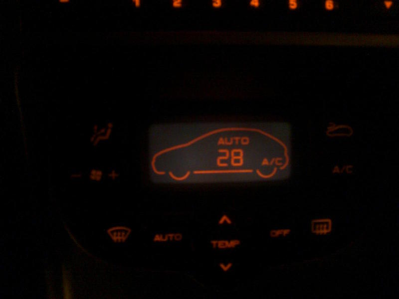

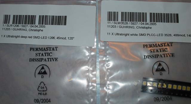

La ceasuri 11 leduri (parca), clima 3 leduri/becuri (folia portocalie inlocuita cu una fabricata din hartie, eu am pus SMD uri in loc de becuri), CB 3 becuri (dar trebuie schimbata folia, nu prea merg puse leduri), becurile de la inchidere si senzor proximitate cate un led (2 in total), iar la casetofon 22 leduri (inca nu le-am schimbat). Totalul il faci tu.
La clima,la display-ul de bord si casetofon e foarte simplu,adica,eu cel putin,nu am stat sa schimb si led-urile,am gasit prin casa o mapa veche si am inceput sa decupez din plasticul din spate(albastru in cazul meu) si am inceput sa pun pe fiecare buton in spate.O sa incerc sa fac chestia asta si la ceasurile de bord dar am o retinere acolo ca nu cred ca o sa mearga,dar,incercarea moarte nu are.Rezultatul mai jos:
Fondul pe rosu la intensitate maxima este vizibil si sub actiunea directa a razelor solare . Normal ca se vede mai putin ziua dar suficient zic eu sa poti citi datele afisate . Problema este alta ca daca este reglat la maxim ziua si seara sau noaptea cind pleci la drum , la inceput cind de aprinde tresari si iar umbli la el.
pentru clima unde ai gasit SMD-uri? iar la CB am pus si eu hartie alba dar parca se vede cam aiurea, prea deschis la culoare, oare nu se poate pune ceva mai lucios dar tot alb?Originally posted by Nickhoo View PostLa ceasuri 11 leduri (parca), clima 3 leduri/becuri (folia portocalie inlocuita cu una fabricata din hartie, eu am pus SMD uri in loc de becuri), CB 3 becuri (dar trebuie schimbata folia, nu prea merg puse leduri), becurile de la inchidere si senzor proximitate cate un led (2 in total), iar la casetofon 22 leduri (inca nu le-am schimbat). Totalul il faci tu.

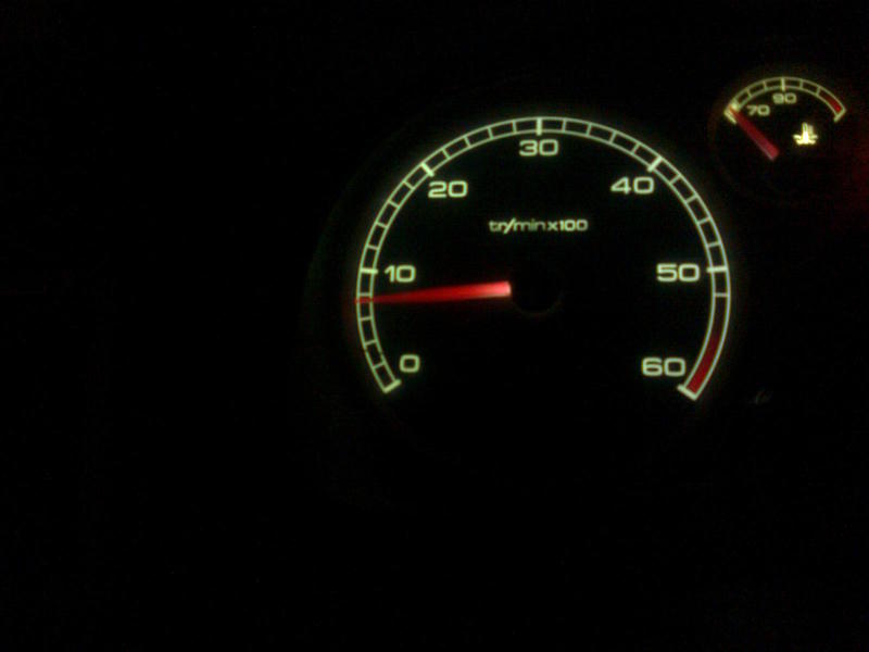

la ceasurile de borb ai 2 bete. cel din dreapta reseteaza km iar celalalt e pt intensitate. apesi odata si creste sau urca si daca tii apasat ajunge ma min sau max. Cand e la min si apesi incepe sa creasca intensitatea, cand esti la max si apesi scade intensitatea. sper ca ai inteles

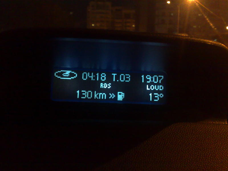

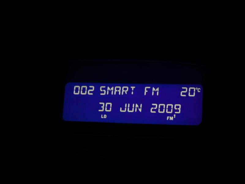

Sunt nou pe forum,am citit foarte mult despre schimbat iluminarea bordului si pt inceput vreau sa incep cu display'u central...Vreau sa stiu dak doresc fundalu sa fie albastru si scrisu alb cum exact tre sa fac combinatia sa iasa asta,dupa cat am inteles eu culoarea la fundal sunt culoare becurilor si culoarea scrisului este folia alba?
Mai exact vreau cum a facut Trex,eu am un peugeot 307

Cum fac acul alta culoare?
Sunt bune ledurile astea?
http://www.zexstar.com/product_info....30-5-15mA.html
Din cate vad eu au acelasi cod ca cele folosite de francezi si anume 3528.

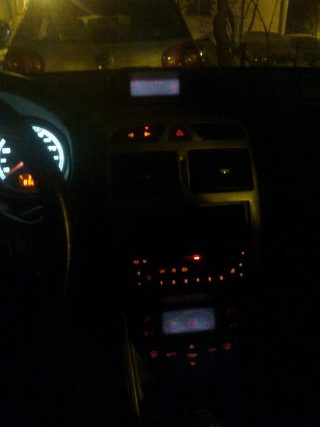

Le: Pana una alta am schimbat lumina la ecran si la clima din portocaliu in rosu. Combinatia de alb cu rosu mi-o doresc.
2 probleme mai am: la ecran trebuiesc acoperite marginile de sus si de jos pt ca se vad 2 dungi luminoase iar la butoanele de la clima trebuie schimbata folia rosie cu altceva pt ca sunt luminate mai slab. Initial era un plastic portocali care schimba lumina becurilor pe care l-am schimba cu o folie rosie din plastic si aceasta opreste cam mult din lumina. Aceste 2 modificari o sa le fac cand vopsesc trimurile. Ce parere aveti daca consola centrala , fata de la casetofon si clima le fac negre lucios? In afara de butoane, ele ramanand mate. Aveti alta idee pt culoare?Last edited by Bongo; 29-01-2011, 10:05 PM.
