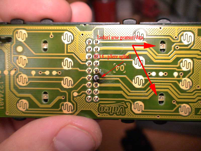

Astazi m-am hotarat sa vad ce tip de leduri sunt pentru iluminarea modulului de la cotiera si am purces la a desface. Nu m-am dus in service pentru ca am vrut sa nu stau imobilizat cu masina si nici nu cunosc inca cat sunt de meseriasi baietii pe partea electrica/electronica. Intre timp descoperisem ca pentru a fi iluminate comenzile de la usile spate trebuie sa fie dezactivata blocarea deschiderii geamurilor spate de pe cotiera soferului. Astfel cu trei leduri am gasit explicatia dar mi-au ramas neiluminate comenzile de pe cotiera la geamurile fata(si se vede seara tare nashpa).Originally posted by mavidaDesi nu constituie neaparat o problema grava intalnita va spun ca nu-mi functioneaza de la inceput becurile de pozitie de la comanda de ridicare a geamurilor la usile din spate si cele de la modulul de comanda de pe cotiera soferului pentru geamurile fata si blocare deschidere spate. Cei ce aveti confirmati-mi ca nu este normal va rog( logic nu mi se pare).

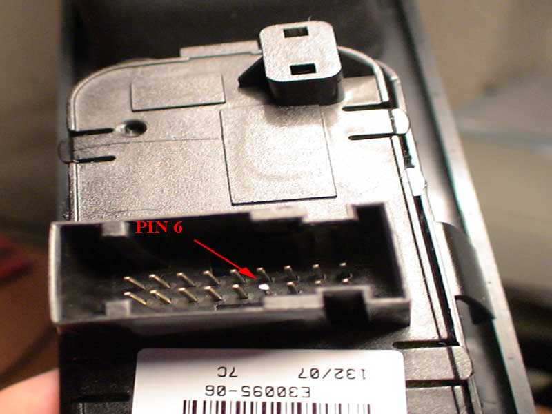

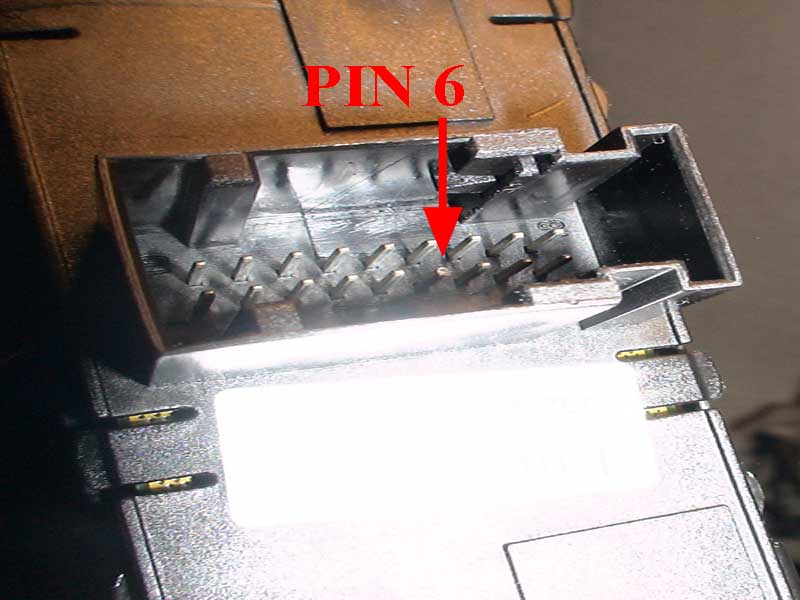

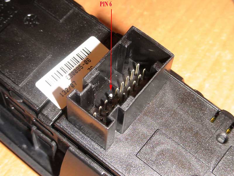

Dupa ce desfac modulul si il detasez am primul soc (foto 1+2+3). Constat ca unul din pini nu e original(sectiune rotunda in loc de patrata ca la ceilalti) si este retezat. Constientizez ca a fost rupt, cel mai probabil la montarea mufei.

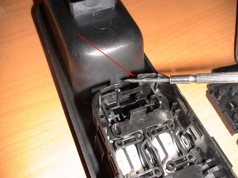

Examinez modulul si observ o gramada de cleme indoite/rupte ceea ce imi spune ca a fost desfacut modulul (foto 4+5).

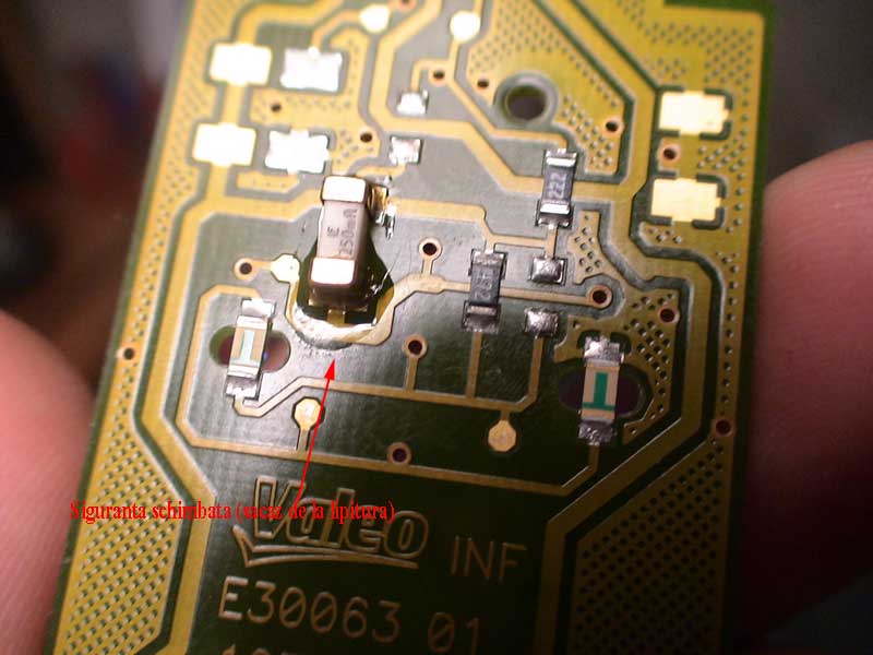

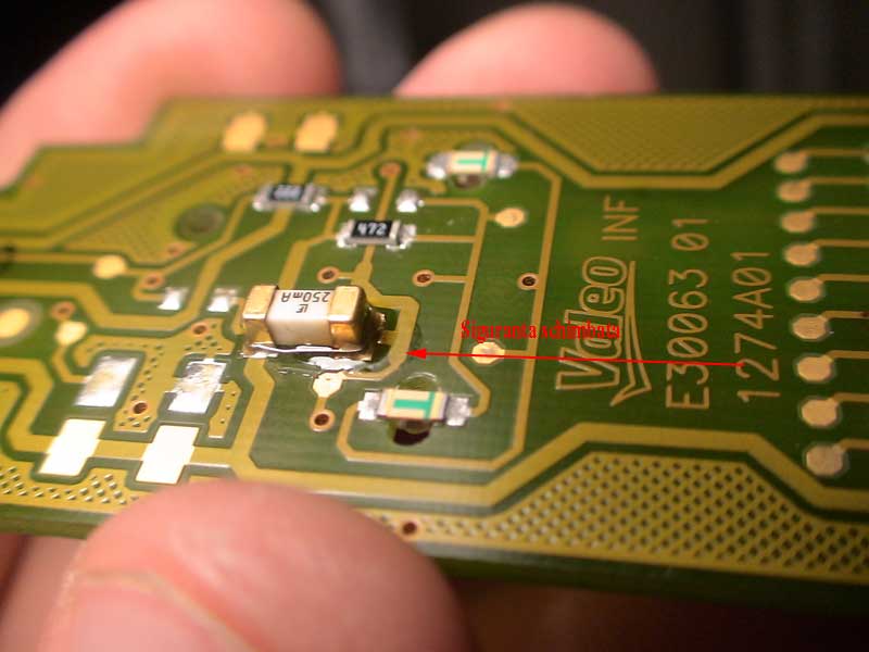

Ajung la placa imprimata si ma dumiresc cand vad lipiturile la pinul 6 ce comanda plierea oglinzilor(foto 6+7). In acelasi timp vad o lipitura facuta manual la una din sigurantele fuzibile de pe placa (foto 8+9+10) si am dovada ca s-a produs un scurt circuit.
Verific cele 2 leduri si sunt arse(inseriate), rezistenta dinaintea lor buna, dar pe acelasi circuit de alimentare cu "+" aflandu-se si siguranta arsa. Concluzie: o supratensiune.
Multi veti fi tentati sa ma trimiteti catre service, ca doar e in garantie. Gandindu-ma ce inseamna sa vada electricianul de acolo minunatia descoperita de mine prefer sa nu o fac. Cel mai probabil voi fi eu cel incriminat de "opera de arta". Si totusi...sunt francezii. Cel putin trebuiau sa schimbe si ledurile arse si probabil niciodata nu as fi stiut ca si la case mai mari se procedeaza ca la noi.Let the dream come true :wallbash:

Problema am rezolvat-o singur schimband ledurile arse. Daca m-as fi dus cu ea la garantie ar fi facut acelasi lucru, doar nu-mi schimba modulul cu totul. Nu e corect sa se intample acest lucru la o masina noua, dar sa fie singurul aspect negativ pe care l-am intalnit. In rest am verificat 99% functionalitatea masinii si nu am gasit altceva in neregula. Cat despre faptul ca se mai citeste acest forum si de reprezentanti ai importatorului si distribuitorilor o stiu si daca tot iau la cunostinta pe aceasta cale de problema mea ar trebui atunci sa ma contacteze si sa-si ceara scuze in numele Peugeot. Nu ca astept asa ceva, sincer mi-ar place sa stiu ca exista o atitudine pro client dar, ma indoiesc, mentalitatea nu ne lasa. Si cand ma gandesc cum @cosmins a fost tratat in problema sa cu semeringul nici macar nu visez.Let the dream come true :wallbash:

2.Am avut un pin schimbat pentru ca la cuplarea mufei, inca din nastere, s-a indoit si a facut punte(scurt) cu un altul de la comanda geamurilor fata fara ca nea francezul sa stie probabil. Cand a fost alimentat modulul...poc
3.Butoanele pentru comanda geamuri fata si comanda geamuri spate de pe cotiera sofer,plus iesirea de alimentare cu "+" pentru comenzile usilor spate sunt precedate de cate o siguranta fuzibila de 250mA. Dupa ce am postat fotografiile am observat ca nici macar nu au schimbat siguranta ci au lipit o litza cu un adeziv pe capetele celei arse, un fel de carpeala cum facem noi pe acasa la instalatia de 220V.
Ca si concluzie, cand au fost testate geamurile fata, datorita pinului indoit ce facea shtrap pe pinii de comanda geamuri fata s-a ars siguranta fuzibila si ledurile SMD. Ledurile nu prea aveau ele voie sa se arda insa vad ca s-a intamplat.
Acum am lumina rosie la cotiera sofer:naughty: pentru ca nu am gasit decat sa schimb ledurile cu alb sau rosu. Portocaliu am lasat doar la reglajul oglinzilor.
