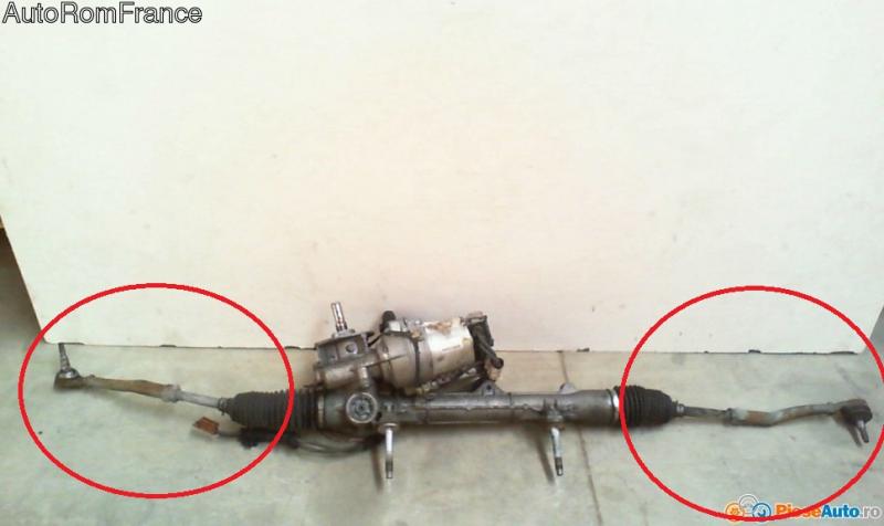

              • Am scapat de troncaneli ,bieletele antiruliu erau problema,nu-mi imaginam ca pot da asa zgomot.
                Am mers pe Lemforder (190 ambele ,inclusiv manopera)
                • astea sunt bieletele antiruliu? in ambele parti ale casetei de directie?
                  207 1.6hdi 90cp cu Stage 2 Remap by Dimsport
                  • Nu,acelea sunt bielete directie.
                    Schimbarea lor implica si refacerea geometriei.

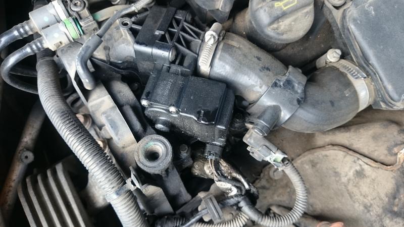

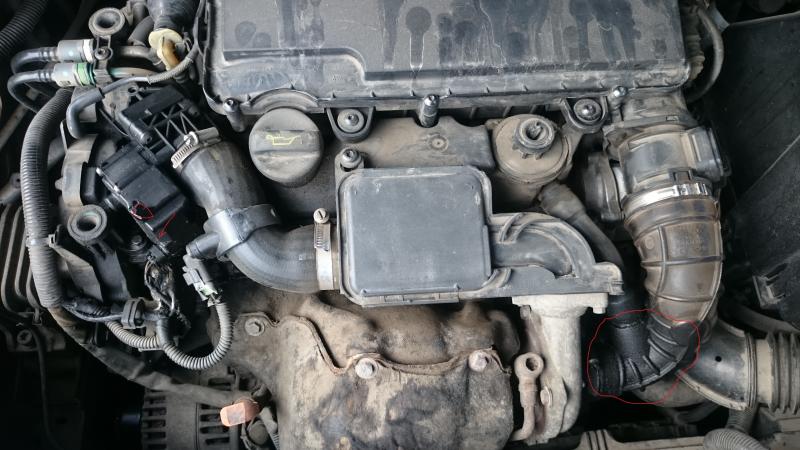

                    • Salutare!
                      Am observat azi aceste scurgeri/pete de ulei-aveti idee de la ce pot fi si cum le pot rezolva?
                      Pata din stanga e recenta si pare ca pierde ceva mai serios.( stanga motorului privit din fata)
                      Fara avertizari de nivel ulei ,dupa 8000 km de la revizie.
                      • Pentru cea din dreapta, de la turbina, se schimba o garnitura (portocalie). La cea din stanga, este dozorul de aer. Acolo nu prea ai ce sa-i faci, doar sa-l inlocuiesti. Asta daca te deranjeaza pierderea, functional n-are nici pe naiba.
                        Peugeot 308
                        • Multumesc!
                          O sa-i inlocuiesc garnitura. Dozorul banuiesc ca e destul de scump.
                          • Dozorul costa in jur de 800 lei.
