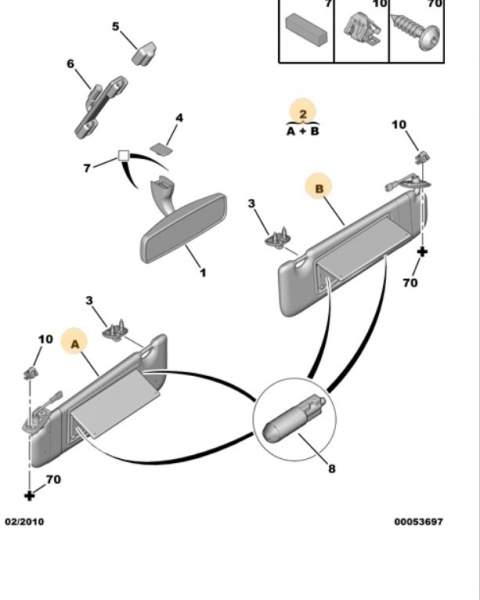

                    Dar as vrea sa schimb becurile din interior ca sunt cam galbejite.Stie cineva cum se scot din interiorul parasolarului?am incercat sa trag de ele dar nu ies,plus ca e mic spatiul acolo.
                    • #70
                      Trebuie sa iasa prin tragere, uite aici :
                      Si eu le-am schimbat si m-am cam chinuit un pic cu ele.
