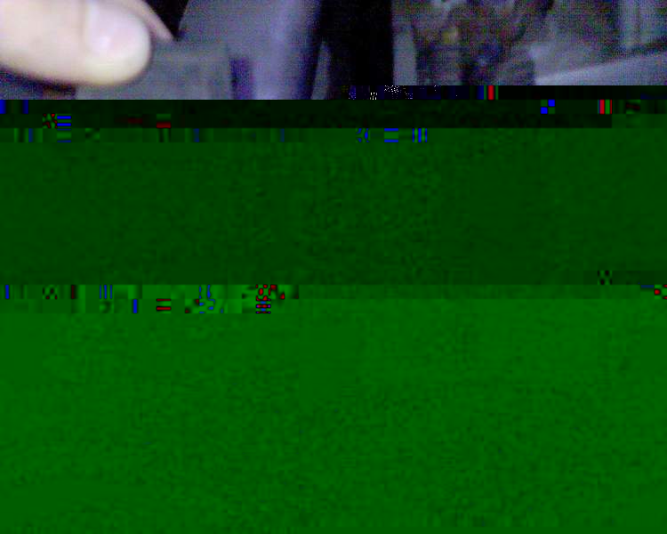

                    Apropos, asta e termostatul? Am vazut ca la el sunt legate cablurile de la ventilatoare. Sper sa se inteleaga ceva din poze...

                        Sint cam neclare.
                        Termostatul se afla pe chiulasa in interiorul unui cot de aluminiu ,unde vine furtunul sperior de la radiator.
                        Ce imi arati acolo ar trebui sa fie "termocupla".
                        Verificarea este simpla: scoti firele si le faci o punte,caz in care ventilatoatrele pornesc imediat.
                        Pe circuit este mai este montata o rezistanta ,care regleaza turatia in functie de temperatura.Daca ai facut puntea si nu pornesc ,cauta acea rezistenta (undeva pe radiator,pe margini)si verifica legaturile,care pot fi arse,ruginite,etc.Daca pornesc prin intermediul puntii,pina la remedierea problemei (dar sa nu aplicam regula ca orice improvizatie ramine lucru definitiv) ,in locul puntii trage 2 fire inauntrul masinii si leaga-le la un buton.
