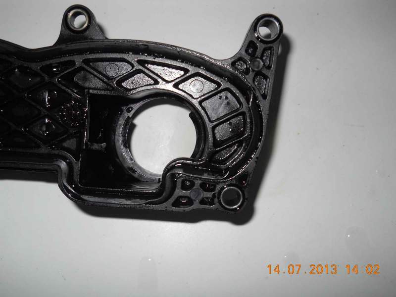

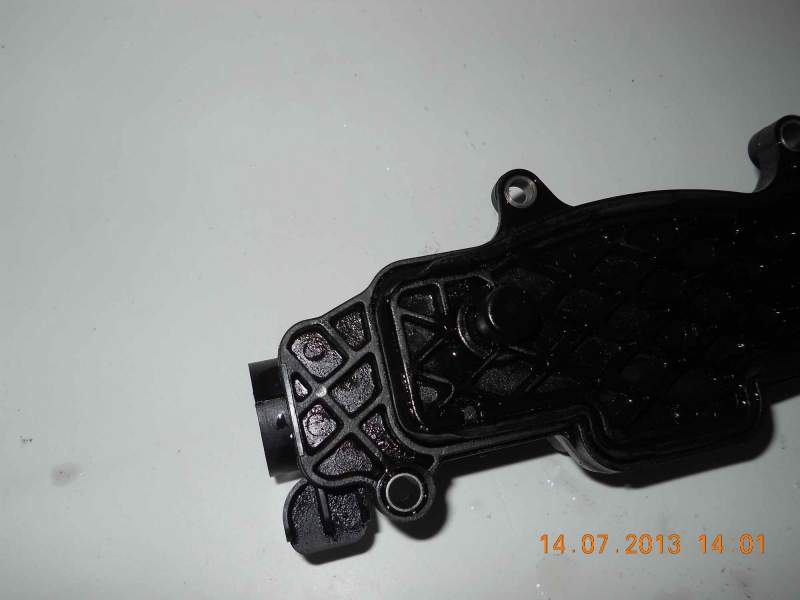

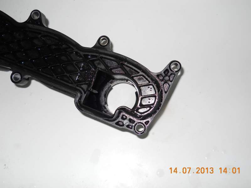

  • Cum se poate remedia pierderea de ulei din poza? Exista o garnitura acolo? E greu de inlocuit? Ceva scule speciale? De regula imi fac singur revizia: ulei, filtre, placute, discuri...
    http://imageshack.us/content_round.p.../7070/aouu.png
    http://imageshack.us/content_round.p.../1869/lxik.jpg
    Si inca una cu pierderea pe langa un inel Oring. L-am mai schimbat o data acum vreo 12000 de km
    http://imageshack.us/content_round.p...7/1281/ax7.JPG
    • Nu se vad pozele, incearca sa le uplodezi pe un site (imageshack de exemplu).
      • Am desfacut capacul. Mi se pare ca garnitura nu a fost montata corect. Incerc sa pun poze...
        • Banuiesc ca e vorba de capacul culbutorilor pe parte cu busonul. Aceeasi problema am avut-o si eu, dar cu celalat capac. Am cumparat o garnitura care nu se potrivea, iar mecanicul, pentru ca tot daduse jos capacul, i-a dat cu silicon rosu(de temperatura inalta). De atunci nu mi-a mai curs deloc, si am facut vreo 20000 de km.
