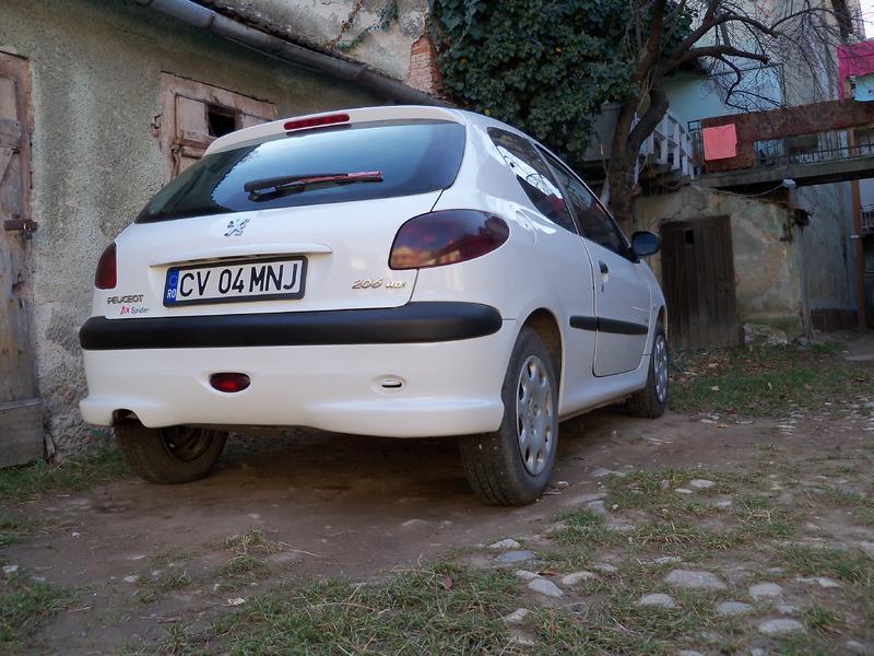

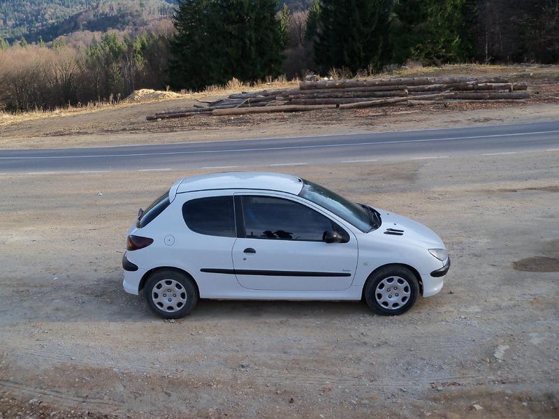

Deci sa inteleg ca e cu dinti nu am cum sa las masina mai mult de o parte asta numa daca nu am numarat bine dinti.E nevoie de 2 oameni sau pot si eu.
Poti sa fi putin mai expicit chiar ma tenteaza!
Iarna asta am avut un morcov mare la viraje :paf: mi s a intamplat foarte des sa mi fuga spatele chiar si la cel mai mic viraj.Ma gandesc ca daca o las mai in jos macar cu un dinte sau doi (3-7cm)ar fi mai stabila.Mai mult nu vreau ca daca mai iau 3 oameni cu mine si bagaje se lasa de tot :fear:Black Lion.
Daca cobori doar spatele, fara sa cobori si fata, masina o sa arate ciudat. Adica lasata de spate fara sa fie incarcata. La stabilitate nu o sa castigi absolut nimic. Si in plus daca o cobori din punte 5 cm fara sa modifici rigiditatea suspensiei o sa-ti loveasca rotile din spate in carenaje. Ceea ce vrei tu se realizeaza prin montarea unei suspensii mai rigide.206 2.0 HDI 90CP

Crede-ma, si daca o sa lasi doar un dinte,se va duce mult mai jos decat ai tu fata acum...si nu o sa iti placa deloc. La mine de exemplu, tot mai jos pare la un dinte data,decat fata,si am suspensie sport -4 pe fata,dar din cauza golurilor astea specifice peugeot la aripi...se vede cel putin ciudat.
Deci iti recomand sa iei o suspensie sau macar arcuri pentru fata,si dupa sa umblii la spate.
