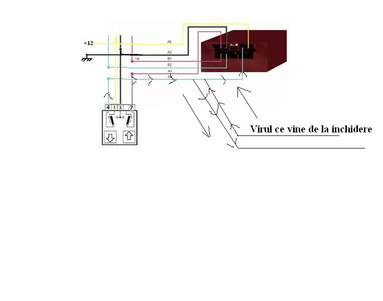

        Legat de ridicarea geamurilor in momentul inchidrei treaba e aproape rezolvata.Mai trebuie cautat un fir si gata.Pentru ridicarea geamurilor in momentul inchideri este nevoie ca butonul de comanda sa fie pe plus permanet, dupa scoaterea contactului geamurile sa functioneze.Mai este nevoie de un modul de ridicarea geamurilo pt 2 sau 4 geamuri.Inchiderea centralizata se imparte in 2,o parte care e actionata din motorasul de inchidere de care ne putem lega dar in momentul cand se blocheaza usile automat dupa 10km h se ridica si geamurile sau ori de cate ori se inchid usile si a doua parte radio FR care receptioneaza semnalu de la telecomanda si actioneaza inchidere.Acest semanal trebuie ca sa nu fie problema cu ridicatul geamurilor ele se inchid doar cand inchidem masina din telecomanda
        Problema este ca nu gasesc firul acela.Poate ma ajuta cinea pt identificarea firului ce da semnal de la telecomanda masini.Atasez si niste scheme poate ajuta.Eu m am uitat o ora si nu mi am dat seama.

        • #49
          În primul rând, din ce am mai săpat, am înţeles că tensiunea care comandă închiderea este un -12V, deci trebuie un releu care să o transforme în +12V. Acest -12V de la închiderea centralizată, transformat în +12V, trebuie conectat la releul PSA3.

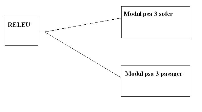

                          În momentul de faţă tot un singur fir de +12 alimentează ambele module PSA3.
                          Acest fir, pe care îl aduci de la releu la blocul de comandă a geamurilor (la firul 4 sau 7 pentru partea şoferului, respectiv 5 sau 6 pentru partea pasagerului), are tensiune doar în momentul comandării închiderii centralizate. În plus, exact asta vrei, adică să ridice automat ambele geamuri simultan. Pentru că iniţial pot fi lăsate deschise în diverse poziţii ale cursei, rostul releului PSA3 este că va opri funcţionarea la capătul cursei.
                          Pentru cum am arătat că am făcut eu montajul modulelor, aş încerca mai întâi cu firele 5(pt. pasager) şi 4(pt.şofer).

                            Deci in momentul in care pleci de la pinul 87 al releului catre comanda de de actionarea a geamurilor pleci cu 2 fire unul pt pasager si unul pt sofer.Problema e ca amandoua fire se intalnesc in pinul 87 al releului si acolo o sa ai continuitate intre cele doua module, si practic cand vei folosi unu vor merge amandoua.Am atasta si o poza sper ca ai inteles ce vreau sa zic!!!
