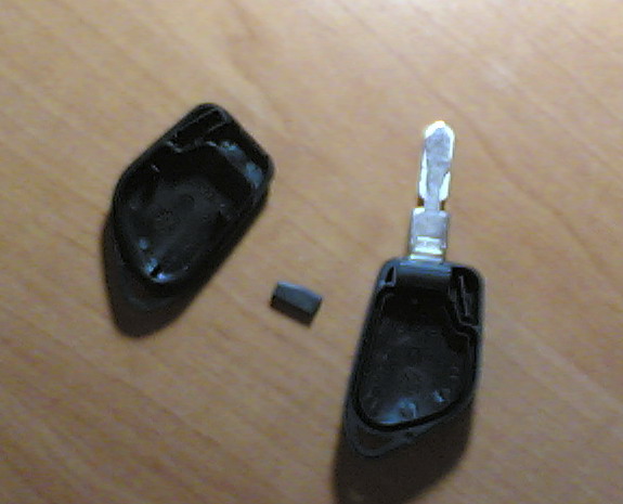

                Am doua chei, una cu telecomanda si una simpla fara butoane care merge fara probleme. Acea fara telecomanda nu merge clonata?? Are si ea cipuri in capsula aia de plastic?
                • #23
                  Cheia fara telecomanda are decat immobiliser in ea. Adica chip-ul de pornire al masinii.
                  • #24

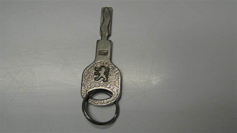

                    ai dreptate, m-ai facut sa-mi desfac cheia si am scos un cip... dar cum naibii comunica dracia asta mica de cip cu masina nu-mi dau seama. Deci degeaba e bun meseriasul daca nu are si cip-uri la kg. Poza e cu telefonul, ap foto l-am imprumutat...
                    • #25
                      meseriasul cred ca are dreptate pentru ca eu am o cheie cu telecomanda(telecomanda nu merge)si una metalica fara pic le plastic pe ea,care functioneaza perfect la deschiderea masinii si pornirea motorului.poate din cauza ca 406-le meu este model vechi si immobiliser-ul se afla in masina si consta intr-un cod numeric care treduie tastat de cate ori pornesc motorul?

                      • #26
                        In mod cert de aia. Oricum, cam aiurea cum ai tu, nu crezi ?
                        • #27
                          Ai zis ca iti porneste perfect cu a doua cheie (metalica), pai atunci unde mai e immobiliser-ul ala? Ar trebui la orice copie o sa-ti mearga... Treaba asta cu codul numeric daca mai poti da niste detalii ca eu sincer nu am mai auzit.

                            In stanga sub reglaj faruri si proiectoare este o tastatura pe care se tasteaza un cod, altfel electromotorul invarte pana se arde. cheia cu telecomanda este doar pentru inchidere, care nici la mine nu functioneaza la inchidere decat manual.

                              Eduard-da,si mie mi se pare aiurea si peste mana dar asta e situatia,nu am ce face.
                              Yoooo-masina e din 1997
                              Mr_flm-raspunsul l-ai primit de la yoooo,singura diferenta la mine este ca tastatura se afla in dreapta,avand volanul pe dreapta.Practic e deasupra la panoul cu sigurante.Voi pune o poza pt a intelege mai bine si alta poza cu cheia.
