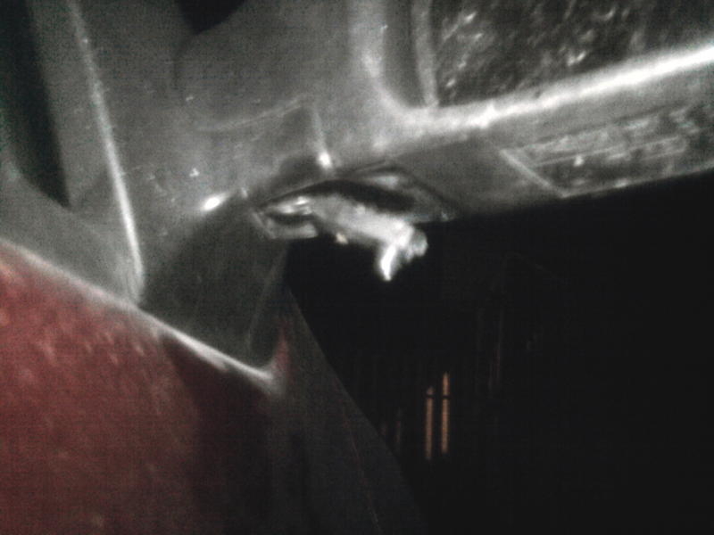

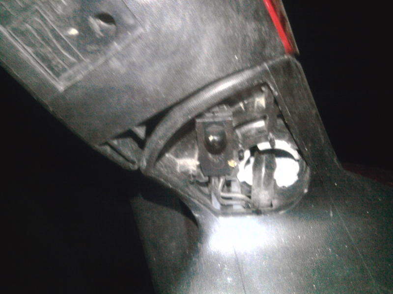

gusty si aramis senzorul nu este in bara pentru ca eu am desfacut toata fata si nu am dat de nimica, o sa desfac si eu oglinda sa va fac o poza ca sa fim inpacati cu ideea daca este sau nu acolo.
Am revenit cu poze, scuze de claritate dar sunt seara facute

Salut Cryme! M-am uitat azi la pozele alea si m-am dus iar si am desfacut oglinda. Am observat intr-adevar alte 2 fire negre separate fata de celelalte dar acum e alta problema: oglinda a fost rupta candva si am vazut ca e lipita cu silicon. La fel si cele 2 fire sunt ingropate in silicon si nu le-am putut vedea capatul ca sa imi pot da seama daca exista senzorul sau nu. Probabil maine daca am timp o sa demontez oglinda cu totul si o sa dau tot siliconul jos sa vad ce e acolo. Mersi de poze...au fost de mare ajutor.PEUGEOT 306 s16, 2.0,16v,155CP
Salutare din nou. Am gasit in sfarsit senzorul....era intr-adevar sub oglinda din dreapta,cum zice cryme. Eu nu l-am vazut pt ca era indesat in sus prin corpul oglinzii si prins in silicon. Acuma e alta problema....de ce nu merge? Trebuie curatat cu ceva solutie pt ca era plin de praf si urme de silicon sau este stricat? Sau stie cineva cum se poate verifica daca mai e bun? Daca stie cineva va rog sa imi dati un sfat.
