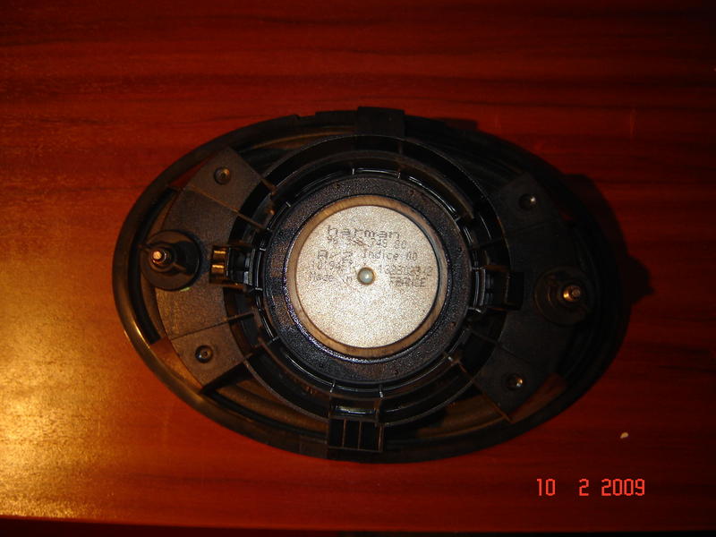

Am incercat eu cu boxe "ULTIMATE" si nu m-au dat pe spate! Ideea e ca daca schimbi HU-ul original cu altceva mai performant, se merita. Dar daca la cel stock pui boxe ultimul racnet, nu va fi o mare diferenta. Pot sa zic ca difuzoarele originare (Hartman sunt la mine) se aud mai bine, mai natural decat ce am pus acum. Si chiar nu sunt chinezisme aceste Ultimate-uri...
Despre putere, chiar nu scrie nimic pe difuzor...Last edited by RaduFilipescu; 09-02-2009, 11:08 PM.
