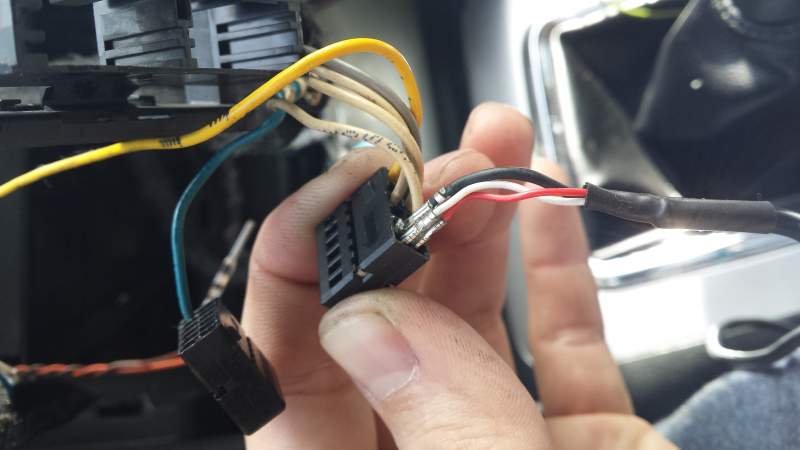

              Tableta se aprinde automat la punerea contactului si se inchide dupa 30 de sec de la luarea contactului. In timpul condusului, tableta este practic la incarcat si ramane aprinsa permanent. Nu am niciun buton fizic, totul e touch. Volumul este volumul original al unitatii RD4 si comanda de pe volan de volum.
              Intrarea USB este in torpedo. Alimentarea este 5V de la priza de bricheta. Mufa usb ce intra in tableta am bricolat-o.
              Audio este legat prin AUX. Sunetul este...de vis. Egalizatorul tabletei este superb etajat nu zbarnie nimic nici la maxim, dar mi-as dori niste boxe mai bune pe masina acum.

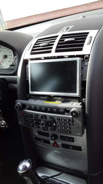

                    • Dupa cum am promis, o sa va prezint lucrarea mea, mai exact, trecerea de la TD4 la RT3 ( navigatie color )
                      Poze inaintea lucrarii:
                      Masina, inaintea montari RT3
                      Toate piesele necesare:
                      Montarea acestora pe masina:

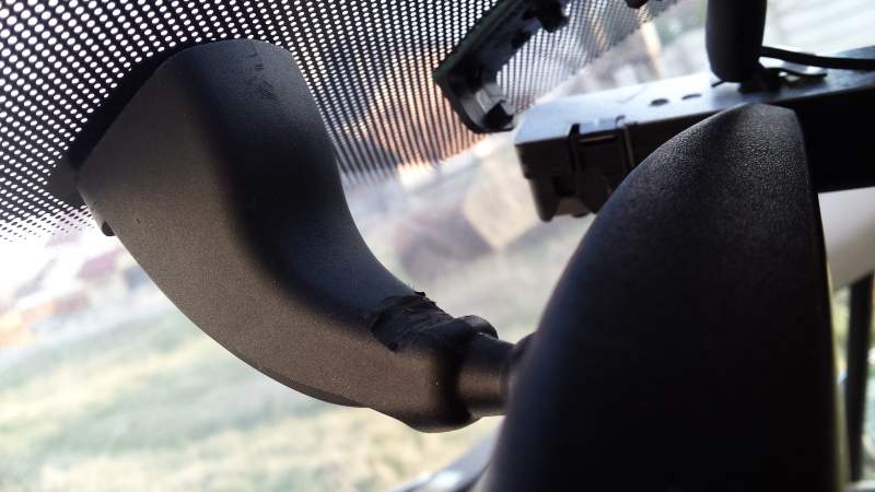

                        Montarea antenei GPS si carcasa originala - necesita modificarea oglinzii ( am avut oglinda clasica nu electornica )
                        si nu se putea monta carcasa:

                        Iar REZULTATUL FINAL INAINTE DE MODIFICARE SI DUPA MODIFICARE:

                        Eu sunt extrem de multumit, totul am facut exact ca din fabrica, inclusiv prinderea firelor, cablu, auxiliare, etc. mai bine de atat nu se poate,
