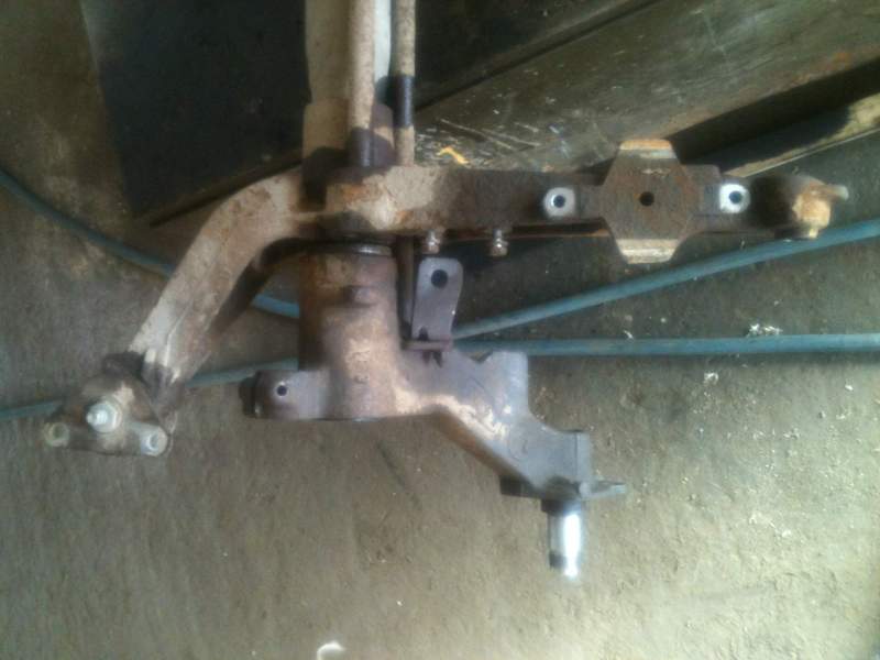

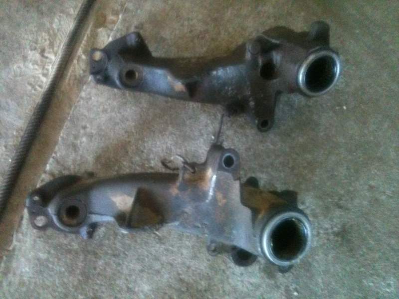

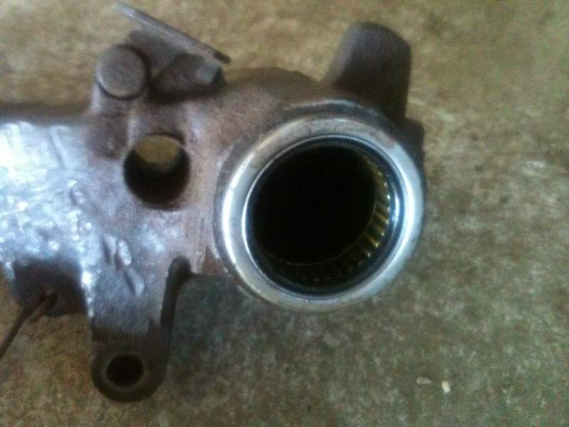

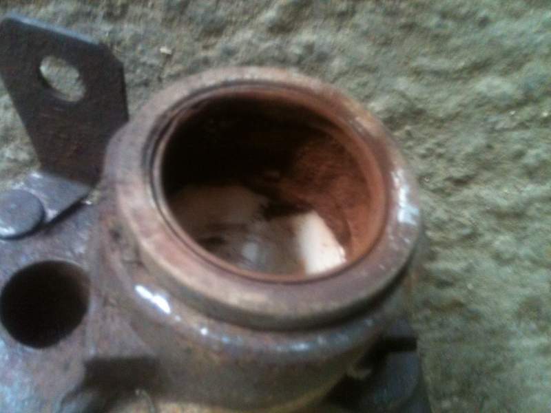

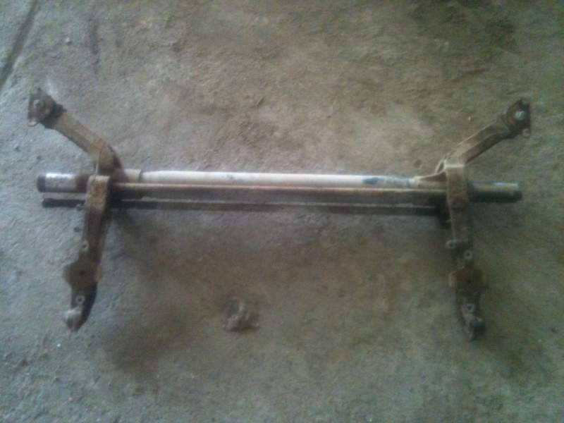

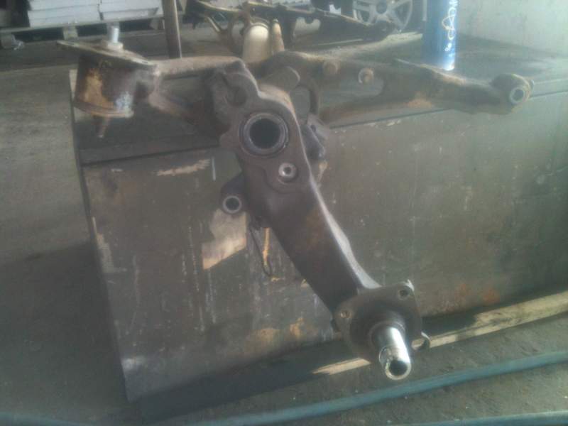

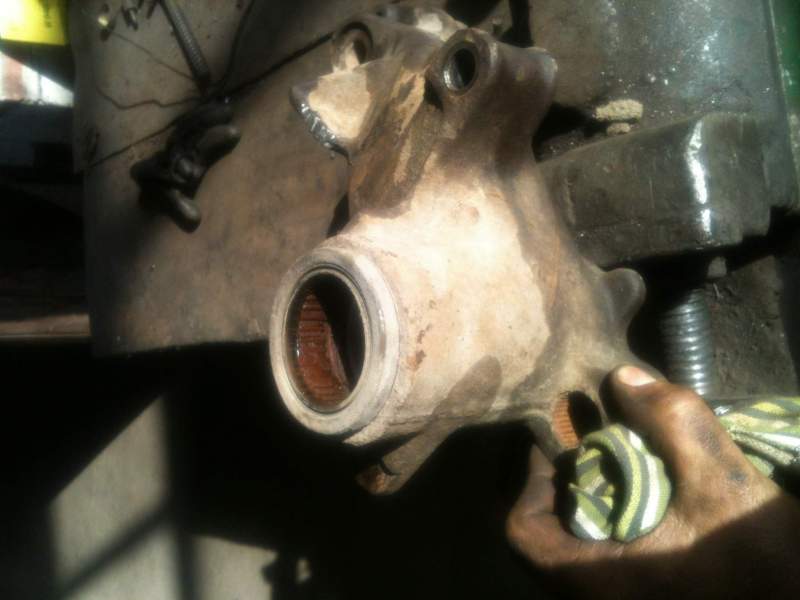

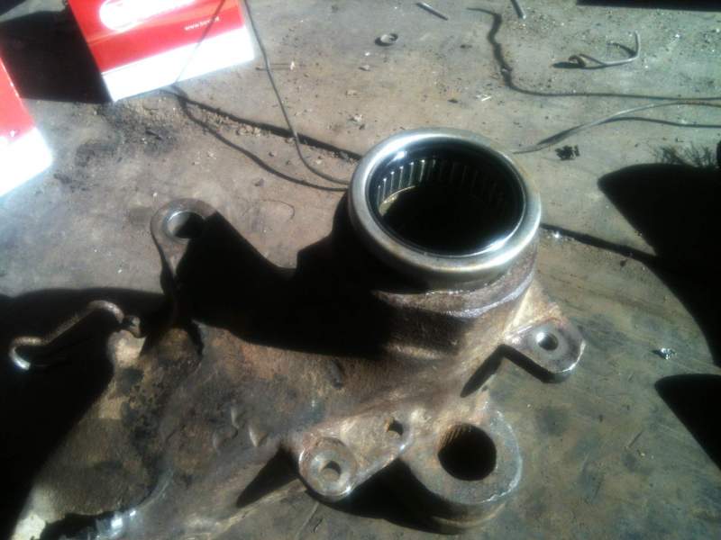

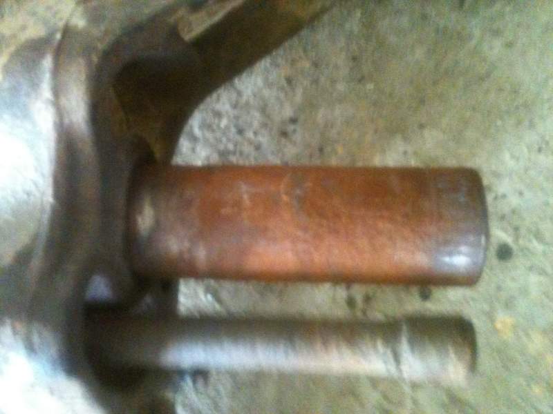

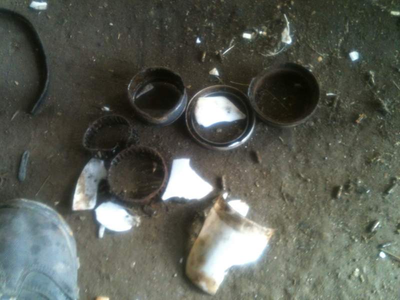

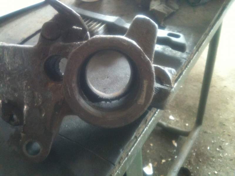

. week-endul acesta mi-am dat si eu jos puntea, o lucrare foarte complexa care cere multa rabdare si multe lovituri de baros, dar pana la urma totul a iesit bine. norocul meu a fost ca am observat destul de din timp ca mi-s cracanate rotile si am trecut la actiune, problema nu a fost mare, au trebuit inlocuiti doar rulmenii si un ax pe care vine bratul, care pintr-un mare noroc l-am primit "donatie" de la Iulian, a.k.a. papi_grasu ( MULTUMESC MULT nu-mi terminam masina degraba daca nu era ala, ca stau tare prost cu timpul liber). in fine, per total ma bucur tare mult ca am reusit sa-i schimb, puntea e sus, am masina stabila si cu roti drepte
. pun si ceva poze (scuzati calitatea, nu am avut timp de poze profesionale)!
