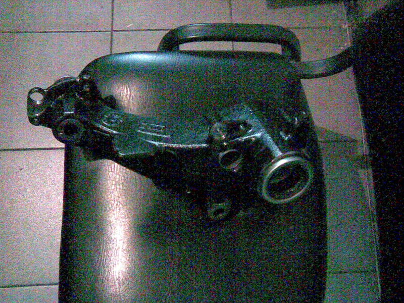

        Revin cu pozele, cu scuzele de rogoare pentru intarziere. Mai jos, puntea veche, si bratele desfacute:

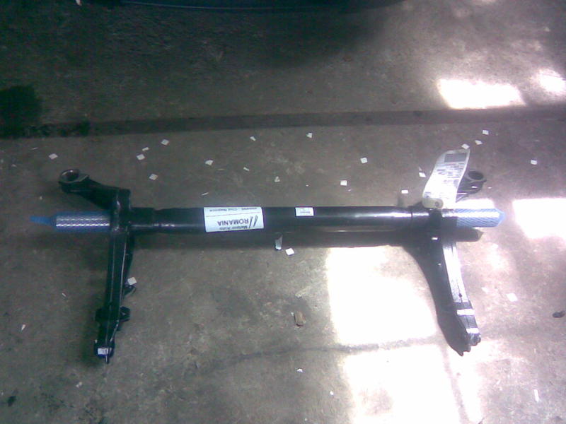

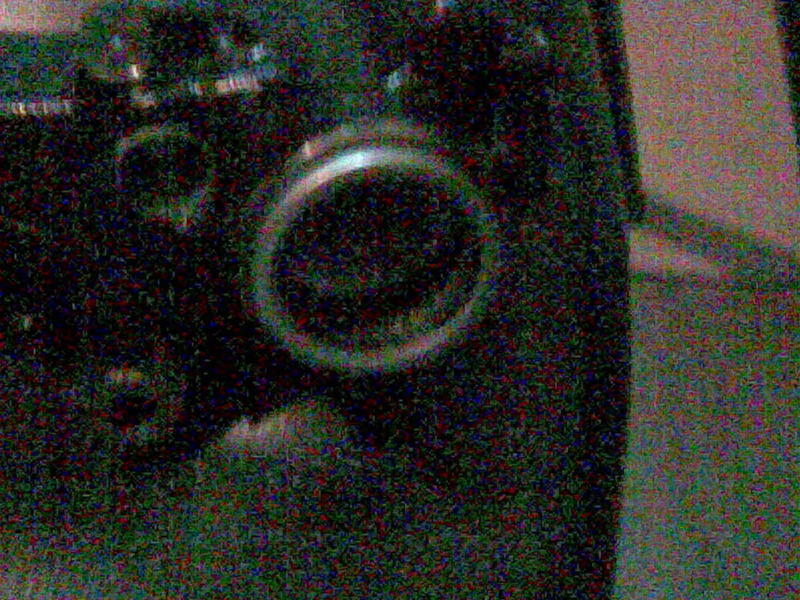

          Scuze pentru slaba calitate a pozelor, insa au fost facute cu un telefon vechi. Mai jos poze cu puntea noua si bratele noi, deasemenea. Pe brat se poate vedea rulmentul cu pricina.

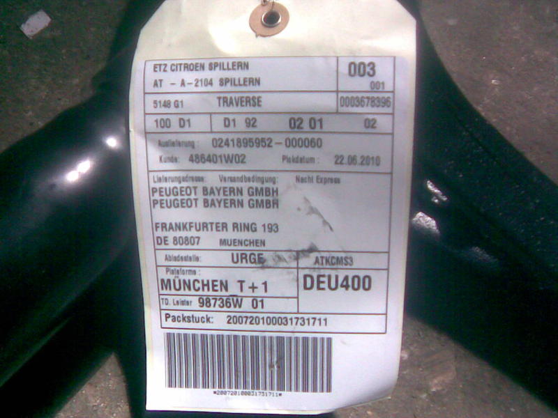

              Initial am cumparat doar bratele, care au venit echipate cu rulmenti cu tot. Cand am desfacut puntea sa schimb bratele, erau si capetele facute praf, asa ca m-am enervat si am comandat si puntea care se vede in poza cu eticheta de ea. Plus tampoanele alea de cauciuc dintre punte si caroserie... Asadar, cam completa am luat-o, desi pe bucati.
              Din cate imi mai amintesc bratele au fost pe la 1200 de lei bucata, parca...iar puntea spre 3000 de lei?! nu mai sunt sigur, ca e aproape un an de atunci. Aaah...si un rulment de roata am schimbat, ca s-a incapatanat sa iasa de pe bratul vechi, plus sabotii de frana. Asta numai pe spate...
