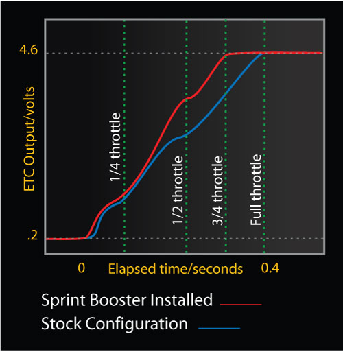

                      • Cu scuzele de rigoare pentru intarziere, sa revenim la tema sistemului electronic de acceleratie.
                        La o acceleratie pe cablu, raspunsul era liniar, cu alte cuvinte: "cat trageai de cablu, atata acceleratie aveai". La o masina moderna, acceleratia are un senzor care ii transmite calculatorului pozitia pedalei. In functie de soft, calculatorul comanda o deschidere mai mare sau mai mica a clapetei de acceleratie. La o masina stock normala, cursa pedalei nu este egala cu deschidere clapetei. Cu alte cuvinte, pedala apasata 1/4 nu inseamna acceleratie 1/4 ci undeva mai putin. Producatorii spun ca fac asta pentru a usura controlul masinii la viteze mici. Dupa 1/2 din cursa, se inverseaza proportia. La 3/4 pedala apasata vei avea mai mult de 3/4 acceleratie. Toate astea sunt facute de soft.
                        In afara de unghiul pedalei, softul masinii interpreteaza si viteza cu care pedala e apasata ( vezi graficul atasat ). Tocmai delay-ul asta mermelit de soft face masinile mai "flescaite" decit sunt ele de fapt. Una peste alta, cu Sprint Booster masina devine mai "responsiva". Adica plecarile de la semafor, sprintul in depasiri, etc...
                        Practic Sprint Boosterul modifica pedala intr-o "pedala agresiva", adaptata unui condus sportiv sau al unui sofer care vrea un control mai precis al puterii la turatii joase/medii.
                        A se vedea si graficul anexat, este destul de bine facut si exprima destul de bine controlul acceleratiei cu sau fara Sprint Booster.
                        Sprint Booster a castigat "Best ew Performance Street Product 2009" si beneficiaza de certificare TUV.
                        @Boxulinu comportamentul masinii tale nu este normal ( chiar si considerand delay-ul sistemului electronic de acceleratie combinat cu lag-ul turbo ). iti recomand o diagnoza pentru a constata daca nu e vorba de alta problema la mijloc.

                          • Sa inteleg ca acest dispozitiv modifica tensiunea sau omajul transmis de pedala, comunicind mai departe alte valori pe care sa le citeasca calculatorul masinii? Oare acea pelicula de carbon(a potentiometrului pedalei), daca e uzata in partea de inceput sau chiar murdara datorita uzurii provocata de lamela care circula pe ea, caz in care nu mai transmite valoarea corecta, poate fi pacalita de acest dispozitiv montat intre pedala si cine citeste valorile transmise de aceasta? Fara sa modifice consumul? Mi-e greu sa cred.
                            Exemplu:
                            -daca valoarea de 25 ohmi corespunde cu turatia de 1300 roatatii a motorului atunci scaderea sau cresterea valorii in ohmi va determina si rotatia motorului.
                            Consumul de carburant este in functie de turatia motorului si de variatia accelerarilor.
                            Sper sa ne explicati ce sta la baza in cazul in care nu se modifica consumul de carburant, folosind acest dispozitiv.

                              • @dan111 am 3 clienti in Brasov care folosesc Sprint Booster pe masinile lor TAXI. Nici unul dintre ei nu a raportat cresteri ale consumului dupa perioada de adaptare la noul raspuns al pedalei. E normal un consum crescut imediat dupa montaj, dar de indata ce ajungi sa te obisnuiesti cu device-ul consumul se stabilizeaza.
                                Am explicat ceea ce face acest device, nu am de gand sa intru in detalii tehnice mai avansate de atat. Pana la urma este la liber pentru toata lumea sa il testeze daca doreste. In baza testelor puteti exprima pareri avizate daca intr-adevar acest device face sau nu ceea ce pretinde.
                                @vincentcc am avut clienti care au raportat un consum mai scazut cu Sprint Booster. Nu acesta este in schimb scopul device-ului.
