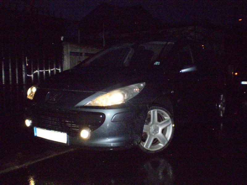

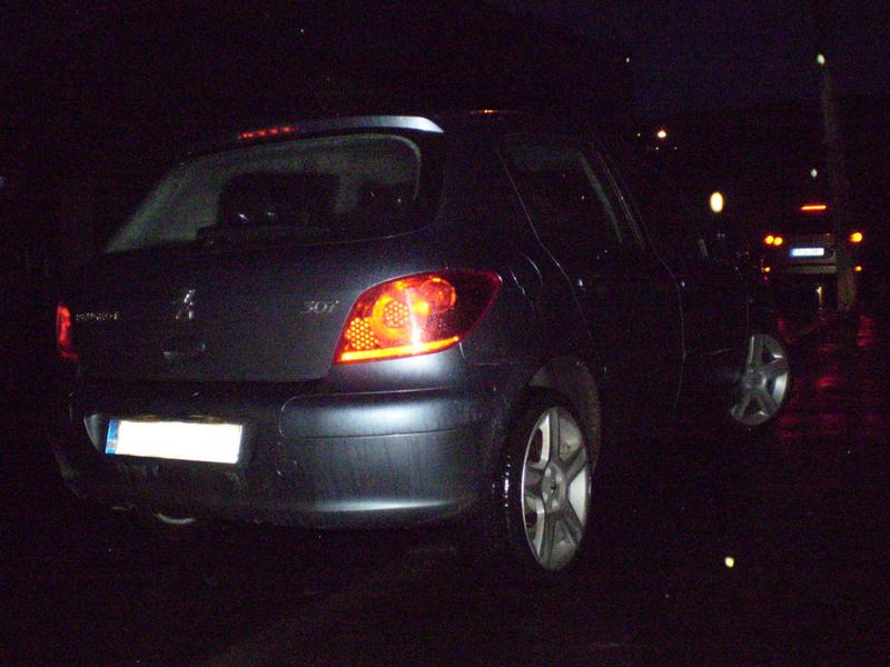

Jante pe 17" pentru 307 T6
Am montat jantele in seara aceasta, gropile nu se simt asa rau cum ma asteptam, directia e un pic mai teapana, demarajul e aproape la fel, prezoanele am cumparat altele pentru jante de aliaj pentru ca nu se potrivesc cele normale. Cauciucurile sunt 215/40/17 fulda daelero exelero (ceva de genu), ce e ciudat e ca masina nici nu zici ca are cauciuc pe janta
. O sa revin cu poze cat mai curand, pana acum sunt multumit de alegerea facuta.
Jantele si masina arata foarte bine, insa in afara de aspectul estetic, ar mai fi de luat in seama si aspectul practic al investitiei, ca sa merite totusi din plin. Balonul este mult prea mic, astfel ca riscul aparitiei galmelor in gume este foarte mare, cum de asemenea in functie de presiunea din pneuri jentile se pot indoi relativ usor, chiar daca sunt din aliaj si nu din plastelina. Sau si mai rau toate trei odata.
Acest aspect va conduce in timp, la uzura prematura a elementelor de suspensie (bucsi, pivoti, telescoape, bari antirului, samd), iar discomfortul in mers cu jenti indoite la 110-130kmh este cel putin demn de luat in seama.
Talonul/balonul gumelor ar fi bine sa fie macar de 50, cred eu, chiar daca ... nu mai da asa bine, macar nu va suprasolicita suspensia asa mult si va elimina semnificativ riscul sa indoi jentile sau sa faca galme guma. E frumos, da' in Bucuresti si in general in romanica, nu sunt sosele pentru astfel de combinatii. Imagineazati ca iei liniile de tramvai de la Razoare cu ... 50-60kmh si hai pa jenti si gume.
Eu am 205/55/16 (parca) cu et 15. Imi plac cum dau pe masina si sunt cumva, destul de comfortabile la denivelari. De asemenea, desi imi este teama intotdeauna sa nu le "rezolv" (jentile si/sau gumele) cand mai dau prin gropi sau pe la sinele de tramvai, totusi nu acord atata importanta cat as acorda daca as avea balon de 45 sau mai rau, de 40.
Din nefericire, mi-am luat masina (oricare din cele care mi-au trecut prin mana), ca sa merg cu ea, nu ca s-o pun in vitrina precum un bibelou de portelan scump, sau ieftin gen pescarul chinezesc, asa ca, personal, sunt mai putin (spre deloc) afectat de aspectul estetic, in detrimentul celui functional.
Ca sa nu mai spun ca iei pe lateral una, doua borduri, la parcarea masinii si ... gata jentile-s deja zgariate, iar aspectul estetic se estompeaza.
asteptam poze....
