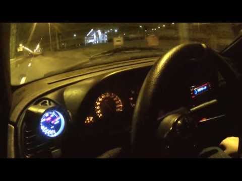

        Volan OMP, ceas boost, semnalizari portocalii.

          Pompa cu cap de 9mm adica stock, evacuare, tmic, presiunea se vede in filmare.
          Se poate ceva mai bine de atata. In filmare eram 2 persoane in masina, ceva bagaje, portbagajul plin cu prostii. Sub 8s sigur cu portbagajul gol.

            Mi se pare mie sau treptele cutiei sunt tipic peugeot (adica lungi)
            • #81
              Exista si variante mai scurte pentru cutii.

                Wow, ce frumos urca.
                Pana la urma, cu ce presiune mergi ? ....nu de alta, dar in filmulet nu se intelege mai nimic (ceasul este de 2 sau de 3 bari? )
                "I know where I'm going and I know the truth, and I don't have to be what you want me to be. I'm free to be what I want."
                • #83
                  Ceasul este de 2 bari. Sa zic o medie asa as zice 1.8. Dar dupa cum se vede pe treptele mari face overboost chiar de 2.1
                  Este turbina stock. Un k14 care nu face fata in ture, de aceea si scade usor presiunea in ture mari. In filmare schimbam undeva la 5000-5200. O sa fac un alt filmulet dupa ce remediez niste mici probleme la alimentare cu portbagajul gol si eventual fara banchete spate. Sunt convins ca va fi o imbunatatire la timpul 0-100 zic eu undeva la 7.5s
