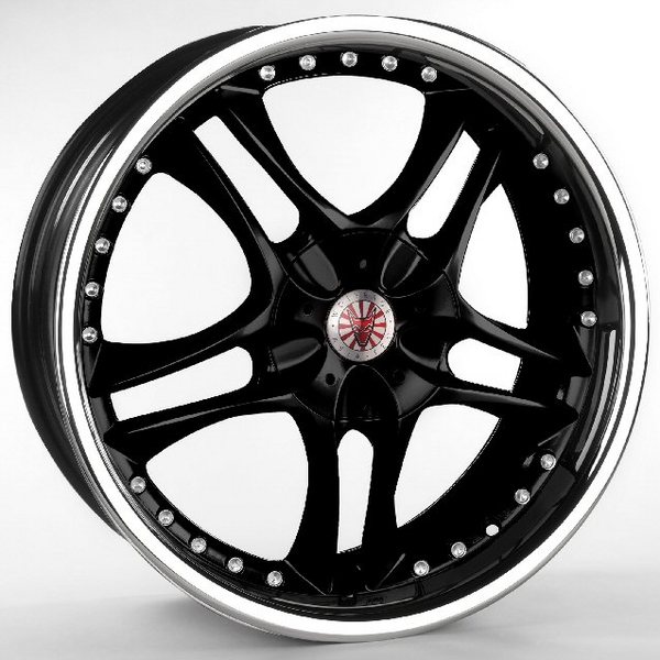

            Mie imi plac Stromboli-urile. Cele pe negru chiar mi-au sarit in ochi.
            LE: Daca va faceti griji, am reusit sa le scot din ochi
              Originale iau doar SH daca gasesc.

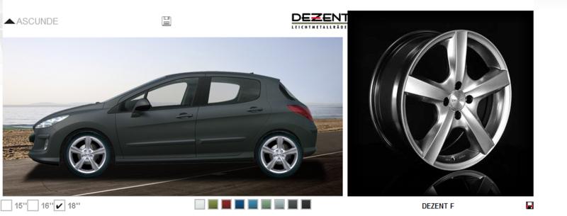

                      Ionut, o parere despre Dezent F?
                        Dezent F e un model ok, foarte des intalnit(cel putin aici in BM e la el acasa ca sa zic asa; e plin pe Renault-uri si Peugeot-uri). Cand mi-am cautat eu jante pentru 307, am avut un buget destul de limitat si am avut doar 2 optiuni: Dezent F si Dezent L Silver. In cele din urma am ales Dezent L Silver din doua motive:
                        - au finisaj Silver, dupa cum le zice si numele, fata de Dezent F care sunt High Gloss
                        - cu prindere in 4 prezoane, la Dezent F se strica putin designul jantei pe cand la Dezent L nu e foarte afectat(vezi imaginile atasate). Mai exact, cand prinderea e in 5 prezoane vine cate un prezon/spita ca sa zic asa, pe cand la 4 prezoane, se strica un pic situatia, un prezon venind pe spita, unul intre doua spite iar la celelalte doua, fiecare "taie" cate o spita. Acest lucru nu se intampla la modelul Dezent L. Poate ca unii nici nu au observat acest aspect, dar eu sunt de felul meu perfectionist si mi-a sarit in ochi
                        Daca te intereseaza modelul Dezent F, poate te pot ajuta cu un pret bun. Am un amic care avea magazin de piese si accesorii auto si a inchis afacerea de curand. Stiu ca i-a ramas un set de Dezent F pe 17, cu prindere pentru Peugeot, dar nu mai stie exact ce ET au, 15 sau 25. Am vorbit cu el si zicea ca o sa incerce sa treaca pe la depozit sa vada exact. Jantele sunt noi, in cutie, cu prezoanele aferente.
                          Am vorbit si eu cu Andrei sa vad la Top Gear ce oferta imi poate face pentru Dezent F pe 16 cu Et 25. Mi-a zis de un pret putin sub 100 E pe bucata, ceea ce e super ok. Astept si de la tine o oferta pentru cele pe 17 (sper sa fie cu ET 25). Mai naspa e ca nu am trecut in talon 17... si masina fiind in leasing e cam greu sa trec la noul tip de talon.
                          Am observat si eu ca acele locasuri sunt cam aiurea pozitionate, dar asta e... un detaliu minor.
