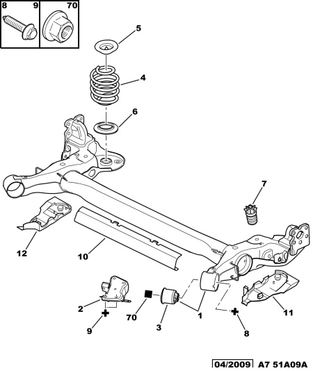

207 are suspensia spate de la 307 cu doua bucsi mari si late care se schimba atunci cand se crapa pe margini. Nici nu se compara cu suspensia de 206. Am 207, am avut si 307 si stiu ce vorbesc. Bine, acuma ca unii dintre voi cu 206 sunteti deja obisnuiti cu schimbatul acelor rulmenti e altceva

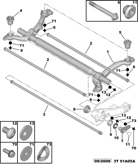

Tu stii ce vorbesti dar nu despre suspensia lui 207 vorbim aici ci despre 206 (+). Intr-adevar 307, 308, 207 au suspensii cu bucsi iar 206, 206+ au bare de torsiune. Primul sistem este mai fiabil sau cel putin mai usor de remediat dar nu se compara cu stabilitatea celor cu bara de torsiune ( verificat personal din pacate ). Iar in ce ma priveste nu am apucat sa ma obisnuiesc cu schimbatul rulmentilor pt ca am pus deja bucsi de teflon :naughty:

206+ = Roti independente, brat tras, bare de torsiune transversale, amortizoare hidrauliceOriginally posted by adrianm View PostTu stii ce vorbesti dar nu despre suspensia lui 207 vorbim aici ci despre 206 (+). Intr-adevar 307, 308, 207 au suspensii cu bucsi iar 206, 206+ au bare de torsiune. Primul sistem este mai fiabil sau cel putin mai usor de remediat dar nu se compara cu stabilitatea celor cu bara de torsiune ( verificat personal din pacate ). Iar in ce ma priveste nu am apucat sa ma obisnuiesc cu schimbatul rulmentilor pt ca am pus deja bucsi de teflon :naughty:

207 = Roti independente - brat tras - bare de torsiune transversale - amortizoare hidraulice

Nu, nu am incurcat nimic, eu doar m-am uitat sub niste masini in show-room Simode ( pt ca unul de acolo spunea ca e schimbata suspensia spate la 206+), nu am apucat sa masor presiunea din amortizoare ca tine
dar stiu destul de bine cum arata puntea spate la 206 dupa ce am desfacut-o bucati si ( important !) am pus-o la loc ( in fix aceeasi pozitie ) . Si este identica celei de pe 206+.In ce priveste 207 ia vezi, seamana cu 206 asa cum o descrii tu ? Daca da, arata-mi si mie barele de torsiune pe care le enumeri la 207. Daca nu, serveste mecanicilor de tastatura asemenea bullshituri copy-paste, da ? Pasionatilor de tuning-detailing cu eleron care nu stiu sa desfaca un surub.
