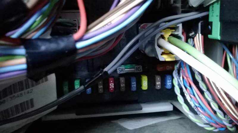

Buna seara! Azi am constat ca incalzirea din scaune nu functioneaza cum trebuie mai precis la sofer functioneaza dar incalzeste mai putin decat o facea cu putin timp in urma iar la pasager nu functioneaza deloc. M-as mira sa fie rezistenta rupta la scaunul pasager deoarece pielea e intinsa si se vede clar ca scaunul e mult mai putin folosit. Am incercat sa vad daca e siguranta arsa, am ajuns la sigurante si aici m-am impotmolit! Am observat o siguranta de 20A si una HS care am presupus eu ca e vinovata. Am scos siguranta de 20 verde iar cand am pus-o la loc am coborat-o cu o pozitie si am observat ca ledul de la butonul de incalzire scaune nu se mai aprinde, am repus siguranta la loc si ledurile se aprind. Am scos si siguranta hs iar aici problema e ca nu mai stiu daca am asezat-o corect! Pozitia sigur e cea buna dar manualul sfatuieste sa nu fie puse invers, adica intoarse, ma rog, nu vad ce efect ar avea atata timp cat se face contactul dintre cei doi pini. Va intreb : 1. la incalzirea din scaune este o singura siguranta? Valoarea de 20 e suficienta? Pozitionarea e cea din fotografie?
2. Ce rol are siguranta hs care se vede in fundal in poza a doua? Este corect pusa?Last edited by Cristi_M.; 30-11-2013, 07:01 PM.Peugeot 307 SW 1.6 HDI 2006 9HZC
Intre timp m-am lamurit cu cateva chestii: siguranta este de 20 A e pentru incalzire scaune si e buna, siguranta hs este , cred , de resetare bsi, cred ca am pus-o bine din moment ce-mi porneste masina. Ce nu sunt inca lamurit... de ce nu mai merge la aceeasi valoare incalzirea in scaunul soferului si daca incalzirea la pasager e independenta de incalzirea la sofer. Poate la pasager functioneaza doar daca e cineva pe scaunul soferului si are incalzirea in scaun on. Circul mai mult singur si de asta inca nu am lamurit problema la pasager dar cu motorul pornit cu ledul on si eu pe sacunul pasagerului incalzirea nu functioneaza. Poate cineva a mai intalnit sau depanat probleme la incalzirea scaun. Sub scaune, in fata sunt cate un modul...cred ca termostate ma gandesc care ar trebui sa inchida si sa deschida circuitul. Poate ala e defect. Pe mocheta sunt doua module electronice care si alea pot avea probleme. Incerc sa exclud discontinuitati ale rezistentei in scaun ca asa vor ramane...ever!Peugeot 307 SW 1.6 HDI 2006 9HZC
