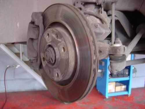

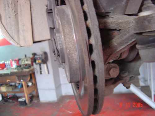

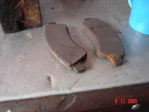

Salut,
Mi-am schimbat placutele doar, cele vechi mai aveau 2-3 mm pana la fier. Cele noi au aproape 1 cm de material de uzura. Sunt 'originale' din service Champion; pe cutie scria originale Peugeot, Citroen iar pe spatele placutei era Ferodo inscris. Comportamentul lor e ok, nu scartie - ce ma ingrijora cel mai mult.
Discurile nu le-am schimbat, costa si mult si pana la pozitia martor mai au 1 mm pe putin.
Apoi s-au tocit inegal discul interior fata de discul exterior fara nici o regula, la roata dreapta parca discul interior era mai uzat decat discul exterior, pe cand la roata stanga discul exterior era mai tocit decat discul interior (vorbesc de discuri ventilate). Depinde cum tin placutele sau daca nu e obturat milimetric canalul de lichid de frana banuiesc.
Sper ca nu se vor crapa .. incerc sa nu franez prea des si puternic.... La urmatorul schimb de placute .. sper peste vreo 20K de Km le verific iar.
Am facut poze cam la tot.
