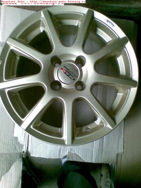

Parere despre Jante Mak..un pic dubios?!
Salut tuturor,
Vreau sa il incalt pe al meu 307, si am gasit la cineva niste jenti mak racing in 4 prezoane. Baiatu care le vinde mi-a spus ca nu stie distanta intre prezoane dar ca a intrebat la un magazin care are jante mak la vanzare iar cei de acolo i-au spus ca merg si pe peugeot .
Am atasat niste poze ca sa le vedeti. Ce este dubios este pretul lor de 550 lei noi toate 4 buc.
Astept parerile voastre referitoare la o posibila potrivire dar si la pretul dubios de mic.

Pai verifica si tu modelul pe sote-ul oficial al celor de la Mak sa vezi daca se potriveste. Site-ul il gasesti in linkul de mai jos:
http://www.makwheels.it/defaultEng.asp
Cat despre pret poate ca se datoreaza faptului ca jantele sunt second hand sau ceva altfel intradevar pare cam mic...Mak e o marca destul de cunoscuta de jante cu o reputatie destul de buna si un pret pe masura.
merci smotocel...eu unul nu am gasit acele jenti pe site la ei...ce am vazut era prezentata decat seria noua..poate mai stiti voi in alta parte.
LE : am gasit la ei pe site dupa indelungi cautari un model care este identic mai putin niste gaurele in plus pe langa prezoane dar este metionat ca este pentru nissan cu diametri de 4*112 parca..

Din cate stiu eu modelul este unul mai vechi si face parte din seria Cruiser. Mai exact cel din link-ul pe care l-ai dat se numeste exact asa MAK Cruiser, iar legat de cel din prima poza, stiam ca s-a produs doar pe alb si se numeste Cruiser White si s-a produs cu urmatoarele dimensiuni:
6.5Jx15" - 4x100 - ET 35 - alezaj central 72 mm
6.5Jx15" - 4x108 - ET 15 - alezaj central 65,1 mmCand esti mort, nu stii ca esti mort. E greu doar pt ceilalti. La fel si cand esti prost.
multumec ionut159 pt detalii, dealtfel cel care le vinde mi-a specificat ca nu e chiar culoare din poza (un fel de auriu) si argintiu simplu
