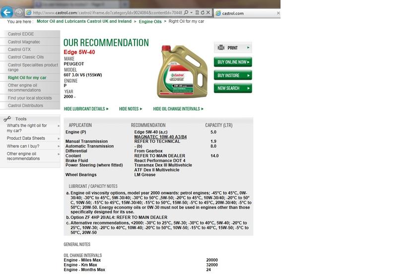

                        • Tocmai ce am facut schimbul de ulei la masinuta (3.0i V6 benz) si am renuntat la Total-ul (5W40) comercializat de Eurial deoarece nu eram prea multumit de el.Am luat Castrol si este cu totul altceva in bine ca si zgomot si reprize de turatii.Daca stiam treceam de mult si ma gandesc foarte serios ca ce se vinde pe la Eurial nu e ceea ce trebuie,ori e turcism infect ori e facut pe vreun vapor leganat de valuri ca altfel nu imi explic.
                          "Hello honey,i'm home ..."
                          • Ori pur si simplu este ...TOTAL
                            • tzimbilica ce Castrol ai folosit pentru motor(nu pot deocamdata sa-ti vad atasamentul)?Cum poti sti ca acest ulei nu a fost inbuteliat prin Romania si ca e de buna calitate?
                              • Pai diferenta se simte imediat.La Total cand faceam schimbul motorul era mai lenes si "fara viata" plus ca se auzea iar la Castrol nu se aud decat rolele cum se invart (cateodata) plus ca este cu muuuuult mai "vioi" motorul mai ales pe la 4000 de ture cam simti in gat demarajul,adica pe la 150 cand o calc se cam lasa de fund si se duce ca si cum ar fii la 80.Se simte mult mai bine forta motorului cu alte cuvinte, iar motorul parca nici nu e pornit la relanti.
                                Am folosit Castrol Edge 5W40 iar unde este imbuteliat nu cred ca are relevanta cat are calitatea sa si sincer nu m-am uitat unde e produs si imbuteliat fiindca l-am luat de la un prieten de la care imi iau eu piesele mereu si aduce lucruri de calitate.
