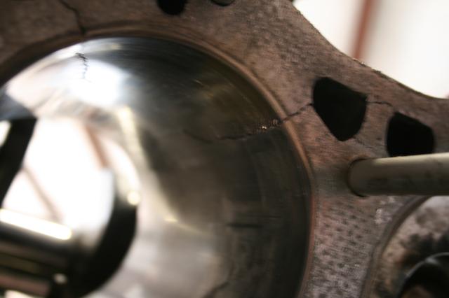

Īn afară de faptul că nu trage, nu este sănătos pentru motor să ceri cuplu mare la turaţii mici pentru mult timp. Debitul de ulei asigurat de pompa de ulei creşte (nu liniar) cu turaţia iar debitul pompei asigură pelicula de ulei de pe suprafeţele portante şi interstiţiul necesar īntre piesele īn mişcare (cuzineţi - fusuri manetoane arbore, piston - cămaşi cilindru ori bloc motor la motoarele cu cilindrii alezaţi direct īn bloc, ax piston - piston, etc.). O peliculă mai groasă de ulei, pe care o ai la turaţii mai mari, va suporta forţe mai mari fără să permită contact īntre piese. Suprafeţe portane cu o arie mai mare de contact vor suporta forţe mai mari pe o peliculă de ulei de aceeaşi grosime fără contact īntre piese.
