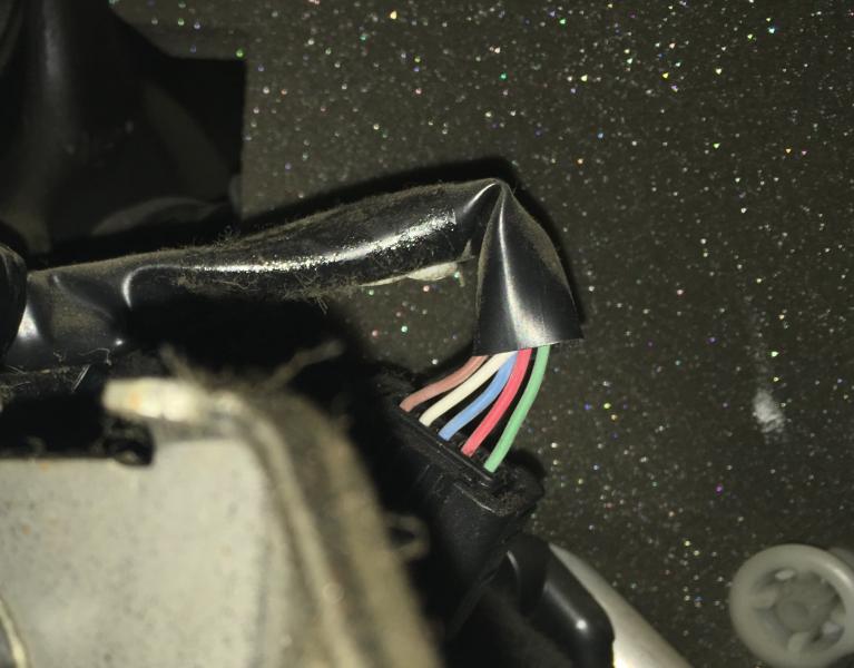

Cite fire ai la pedala de acceleratie? 5 sau 6 ?
Cruise control - Probleme, modificari, montare AM

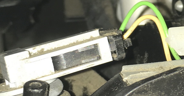

Prima poza e de la frina. E normal sa ai 4 fire.
A doua de la ce e?
La pedala de acceleratie trebuia sa ai o mufa in corpul pedalei, cu 5 sau 6 fire:

DIn ce am vazut, cea cu doua fire e mufa din capul pedalei de acceleratie, acum vad ca mufa de fapt e in lateral, o sa ma uit pe lateral sa vad exact cate fire sunt si revin cu un reply.
- - - Updated - - -
Pentru mufa de la acceleratie, cred ca trebuie sa dau pedala jos, din ce am vazut, nu prea am alta optiune sa vad exact corpul mufei. E complicata operatia de demontare a pedalei?
E ciudat ca o pedala sa aibe doar doua fire. Poate sint cele de la switch-ul folosit de limitator...
Pedala are doua potentiometre pentru redundanta, iar cu doua fire nu prea vad cum s-ar putea face asa ceva.
Fa mai bine niste poze cu telefonul. Nu te apuca sa desfaci nimic.Experienta e proportionala cu numarul lucrurilor stricate. Eu am destula experienta...
Se aplica doar functiei LIMITATOR:
Pentru functia CruiseControl:Daca e cu 5 fire atunci switchul pt functia LIM are trase doua fir separat, pe model vechi. Cred ca poza anterioara cu mufa cu cele doua fire, galben+verde, era chiar de la acest switch.
Cele care aveau acest model dar functia NU era activata din fabrica aveau in calculatorul motorului inca o mufa lasata decuplata (in aer). Evident trebuia cuplata si aceasta pentru a utiliza LIM. Nu stiu daca s-a renunat la aceasta practica din partea uzinei, dar nu strica sa verifici.
Daca era cu 6 fire atunci acest switch nu mai era cablat separat deci nu mai trebuia facuta nici o modificare/verificare.

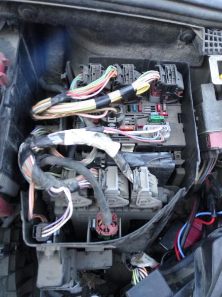

In cazul tau functia CC ar trebui sa mearga indiferent de tipul pedalei avute, asta in caz ca s-a activat corect din diagnoza: in BSI si in InjectieExperienta e proportionala cu numarul lucrurilor stricate. Eu am destula experienta...
Cauta in compartimentul motor, in zona cu sigurantele. Scoti capacul si ar trebui sa dai de calculatorul de injectie. Te uiti dupa mufa desenata cu ALBASTRU in poza.
Poza o poti deschide cu orice editor de format vectorial sau chiar si cu IExplorer (din meniul FILE->Open, ca altfel nu o vede)Attached FilesExperienta e proportionala cu numarul lucrurilor stricate. Eu am destula experienta...
