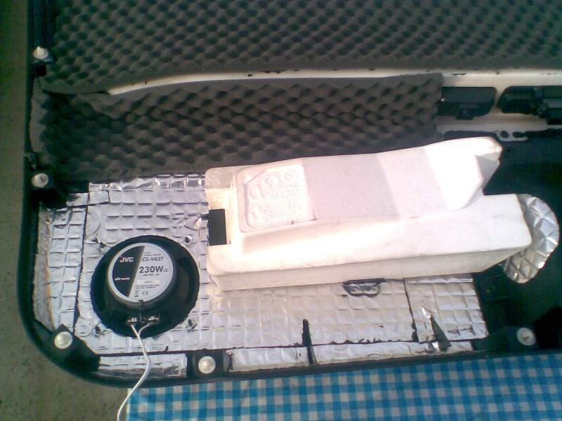

Salutare tuturor.... sa va si eu povestesc ce am patit cu al meu peugeot 307 (3 usi).....
Dupa ce mi-am schimbat HU am zis sa fac si eu o treaba buna si sa-mi inlocuiesc boxele originale cu ceva mai bun... si asa am facut: JVC de 40W RMS pentru fata, iar pentru spate am luat Sony Xplod de 35W. Total = 200 lei. Am zis eu ca aceste boxe vor face fata Mp3 player-ului in conditiile in care amplificatorul scoate 20W RMS pe canal.
Mare greseala!!!! Mare prostie!!!!! Dupa ce le-am inlocuit se auzea ca din tigaie..... , poate chiar mai rau decat cu boxele originale. Am mers cu ele asa o perioada, dupa care le-am pus iar pe cele originale pentru ca se auzea mai bine , mai cu bass....
Dupa ce a mea nevasta mi-a facut capul "calendar" ca am dat banii degeaba pe boxe si stau cu ele in cutie, m-am interesat pe aceste forum-uri.... si am ajuns la concluzia ca insonorizrea la al meu pejo este de rahat si daca nu voi face o antifonare klumea pot sa-mi i-au si boxele boxelor de 100W ca tot ca din tigaie se va auzi.
Am mai scos din buzunar 200 lei si mi-am achizitionat ceva materiale pentru insonorizarea usilor si m-am hotarat sa-mi pun, pe langa boxele originale, si pe cele care le-am cumparat (poate credeti ca sunt nebun si ca am riscat cam mult dand gauri in portiere). Si asa am facut.....dupa o zi intreaga de lucru am reusit sa finalizez.... si pot sa spun ca diferenta este enorma. Nu se aude cu mult mai tare, dar sunetul este curat si mai ales nu mai "partaie" portierele si bass-ul este klumea . Acu stau si ma gandesc daca imi luam niste boxe mai bune de vreo 300 lei perechea......... dar asta este.
Concluzia (care a mai fost spusa pe acest forum): este absolut necesara insonorizarea usilor daca vreti sa scapati de sunetul de tigaie !!!
Daca nu vreti sa dati mai mult de 300 lei pe o pereche de difuzoare bune nu recomand schimbarea boxelor stock... sunt sigur ca cu o insonorizare buna se va auzi mult mai bine.

In afara de o foita de 2 mm lipita pe usa nu aveam nimic altceva pentru insonorizare. In jurul difuzorului am folosit un material de vibro-antifonare autoadeziv compus dintr-o folie de Aluminiu si un strat de polimer cu cauciuc, iar pentru restul portierei am folosit burete cofrat.
Sper ca se vad pozele acum.
