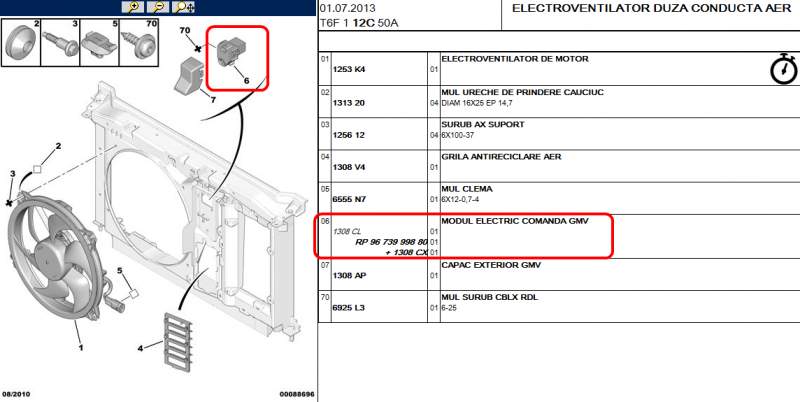

Releu?
Salut,
S-ar părea să fie un releu de vină, dar din câte văd pe schema asta nu apare decât un modul electric de comandă, care costă 170 de lei. Mi se pare cam scump pentru un releu.. să înțeleg că pe modelul meu releul mecanic a fost înlocuit cu ceva electronic? Sau există un releu mecanic în altă parte?
Mersi!Peugeot 307 T6 1.6 HDi 109 CP - no FAP
