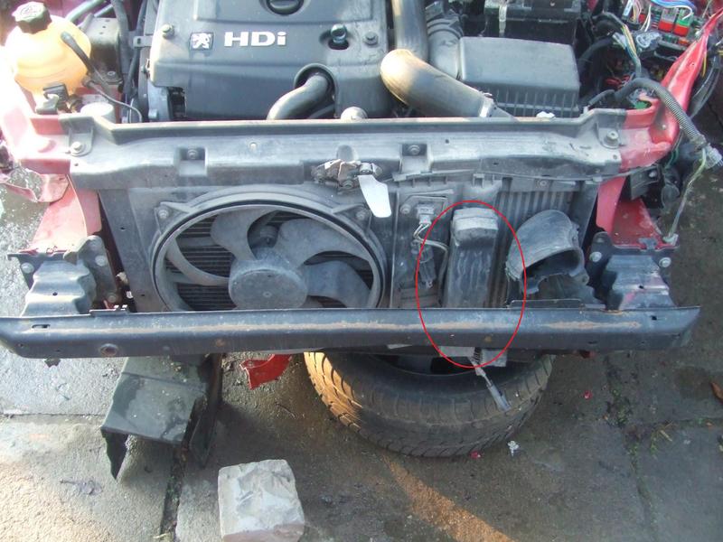

Am urmatoarea problema : electroventilatorul (cel ce raceste radiatorul la o anumita temperatura) masinii mele ramane pe deschis , adica "raceste" continuu , chiar si cu motorul rece . Astazi cand sa deschid masina , nu se aude nimic,cand pun contact , nimic, am zis ca este bateria de vina(schimbata acum 3 saptamani),chem un prieten cu niste cabluri de curent , cum a pus curent pe baterie,a pornit ventilatorul ... de unde rezulta ca a ramas pe "deschis". Banuiesc ca este o problema electrica , un scurt ceva,o siguranta sau sa fie oare termostatul ? Daca s-a mai confruntat cineva cu aceasta problema , va rog ajutati-ma si pe mine .
Paste Fericit tuturor !
Am schimbat bateria acum 3 saptamani .. nu are nici o problema , am incarcat-o astazi din nou pentru ca era goala ... am sa incerc sa localizez acel releu . Sa inteleg ca nu este in bara, nu are nici o legatura cu bara banuiesc ... e undeva intre radiatoare ? cel de apa si cel de ac ? Ms
@gigi: spune-mi te rog ce anume ai schimbat , cat ai dat si unde .. Ms mult
Am , chiar mai multe (vre-o 4 cred) dar cat poate sa fie nou ? Numai curieratul costa in jur de 20 lei . Eu mai am ceva piese de cand dezmembram un 307 (prin 2008) dar piesele sunt in TM iar tu esti din Bucuresti ... si eu momentan (saptamana asta) sunt prin MH .
Vezi cat este unul nou , nu poate sa fie scump . Bafta !ĻI canīt lose nothing , I got nothing to loseĻ
