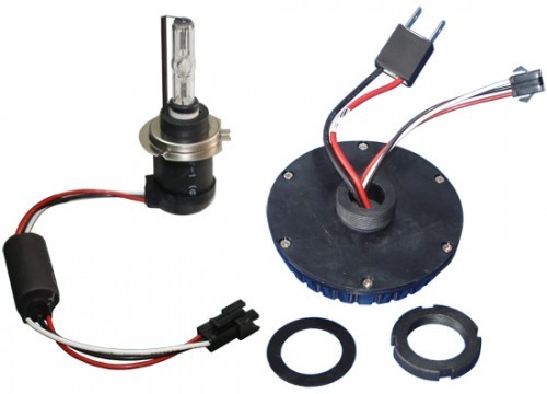

Montare kit xenon aftermarket pe 207

      Pentru ca spatiu este, dar efectiv nu ai de ce sa le prinzi. Si pentru ca desi are ditamai faru, nu ai loc sa schimbi becurile calumea. A durat ceva pana sa demontez spoilerul. Oricum, proasta ideea de a ascunde suruburile spoilerului in spatele aparatorilor de roti. Trebuiau sa gaseasca o modalitate de a fixa spoierul cu suruburi astfel incat sa poata fi demontat fara sa demontezi jumatate de masina, dar cum altfel sa ne faca de bani la service.
      Ca pret, kitul a costat 260 de ron (nu 450 cum am mai vazut pe-aici pe forum), iar la montaj m-a ajutat un prieten care se pricepe si a mai montat cateva kituri, daca va intereseaza va dau nr. lui.
      Revenim la erorile mele. S-a mai lovit cineva de chestia asta dupa ce si-a montat xenoane ?

          Domnilor va spun ca la aceste tipuri de masini va sfatuiesc sa nu montati kituri de xenon deoarece impulsurile care le da droserul de la xenon distruge calculatorul de motor si cel de abs deci luati in calcul aceste probleme si daca nu ma credeti va rog sa intrebati la eurial cate peugeo au ajuns ca nu mai pornesc sau ca nu mai functioneaza abs .salutari .

                @viorelpanait: cred ca ar fi binevenite niste explicatii tehnice mai detaliate pentru problema pomenita de tine pentru ca cred ca cei mai multi dintre noi nu au mai auzit de posibilitatea aparitiei acestor gen de probleme de la kiturile xenon aftermarket. Eu cel putin nici nu stiam ca se poate asa ceva. Si nici ce-i aia "droser" nu stiu...
                • #23
                  droser = ridicator de tensiune.
                  • #24
                    Adica balastul?
                    • #25
                      Exact, droser = ridicator de tensiune = balast
                      • #26
                        'nteles. Dar tot nu-mi explic fenomenul prin care balasturile dauneaza ECU-ului sau calculatorului de ABS.
                        • #27
                          Stiu ca la 407 nu mai mergeau stergatoarele din cauza unor kit-uri xenon
                          • #28
                            Eu de cand le-am montat nu am avut nici o problema.
                            Am si un prieten care are montate tot pe un 207 identic cu al meu de mai bine de un an jumate xenon si nu are nici el nici o pb.
                            Cat despre stergatoarele de la 407 am inteleg ca motivul pt care se arde motorasul este ca ar avea o masa care vine pe far si de cele mai multe ori daca kitul de xenon care se monteaza nu e ceva de calitate ar duce la arderea lui.
                            Modelul care il am eu pus a fost pus si pe 407 fara probleme.
                            • #29
                              Asta am retinut. Balasturile trebuie sa fie de calitate, digitale si can-bus ca daca sunt nasoale creeaza variatii de tensiune pe care le transmit in toata reteaua electrica a masinii si poate da tot felul de chestii peste cap. Oricum, cam toate care se gasesc pe piata sunt chinezarii dar sunt si chinezarii de calitate si chinezarii jenante.
                              • #30
                                ne mai punem xenoane sau nu ! Poate veni cineva cu o explicatie sa stim daca chiar sunt daunatoare aceste instalatii ? ms.
                                Acest tip de instalatie ma pregateam sa imi cumpar dar acum astept o parere in legatura cu eventualele daune pe care ar putea sa le produca.
                                Pretul este de 279 ron, cu confirmare de la vanzator ca nu dau eroare de bec ars.
