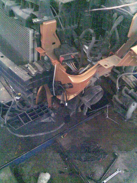

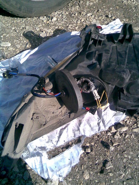

    Tocmai ce mi-am montat azi un kit xenon aftermarket pe masinuta din semnatura. Pentru asta am demontat jumatate de masina
    In alta ordine de idei, functioneaza, lumineaza foarte bine, insa primesc 2 mesaje de eroare: MAIN BEAM FAULTY si DEEPER BEAM FAULTY
    Daca cineva si-a mai montat si s-a lovit de aceeasi problema, please, nu fiti sfiosi sa-mi impartasiti si mie felul in care ati rezolvat problema.
    Iar pentru cei care vor sa-si monteze, le stau la dispozitie cu sfaturi
    De ce nu le-ai pus pe langa roti?Scoti rotile, aparatorile si ai acces la proiectoare si spatiu pt balast.
      Pentru ca spatiu este, dar efectiv nu ai de ce sa le prinzi. Si pentru ca desi are ditamai faru, nu ai loc sa schimbi becurile calumea. A durat ceva pana sa demontez spoilerul. Oricum, proasta ideea de a ascunde suruburile spoilerului in spatele aparatorilor de roti. Trebuiau sa gaseasca o modalitate de a fixa spoierul cu suruburi astfel incat sa poata fi demontat fara sa demontezi jumatate de masina, dar cum altfel sa ne faca de bani la service.

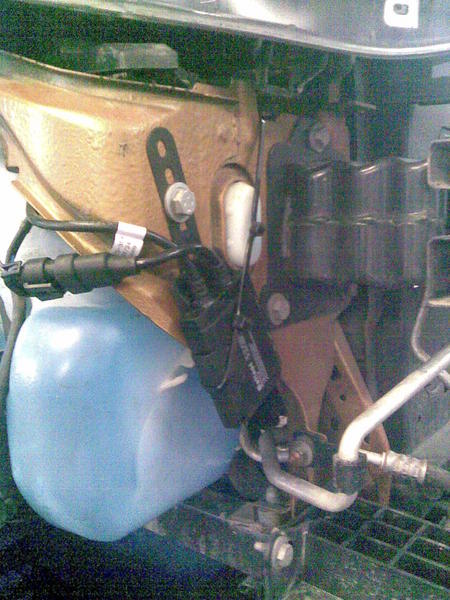

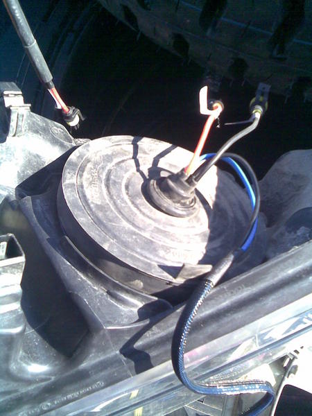

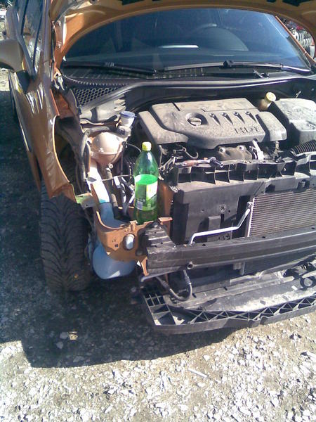

            eu nu inteleg de ca ai demontat bara fata ca sa schimbi un bec
              Gelu nu am dat bara jos pentru a schimba un bec.Am dat-o jos pentru ca am vrut sa ascund balastele de la xenon sub spoiler.Sa nu se vada nimic cand deschizi capota.Si daca tot a fost sa o dau jos , cand am schimbat becurile si am montat becurile albe de pozitie am dat si farul jos pentru a imi fii mai usor(locul fiind stramt acolo nu prea imi incapea mana) , asta a fost motivul pt care am dat spoilerul jos , am vrut sa fac o treaba cat mai buna si na.

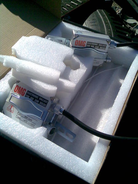

              Cu noile balaste cu care am scapat de erorile de la calculator , fiind si balaste slim mi-au incaput mult mai ok decat celalate.
              Eu zic ca mi-a iesit.
              Am atasat doua poze cu pozitia in care l-am montat poate pe viitor o sa mai vrea cineva sa faca la fel.

                    YGM37 al doilea kit l-am luat de la o prietena care se ocupa cu asa ceva pretul fiind de 360 RON.
                    E cu balast slim , nici o eroare , chiar functioneaza perfect.
                    Iti recomand cu cea mai mare incredere.Daca vrei nr de tel da-mi un PM si iti dau toate detalile.Se ocupa cu asa ceva , deci trimite si in tara.
