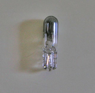

Este un bec tip w1.2w

Apropo de problema mea cu reglajul farurilor pe care o aveam la al meu P.307: vreo 2 zile reglajul si-a revenit si a functionat, implicit si becul de la scrumiera!!!!Acum merge cand vrea...merge, iar nu mai merge si tot asa!!Ma gandesc sa fie vreo pana de contact undeva???!!!Vreo siguranta???Apropo care este siguranta pentru asa ceva??Alte idei va rog???!!

E posibil sa fie blocate motorasele? Daca am pus bec nou la scrumiera, nu ar trebui sa se aprinda indiferent daca functioneaza sau nu motorasele. La un moment dat s-a aprins ledul de la butonul de reglare al farurilor, sau auzit si motorasele, insa doar pt putin timp.Folositi proiectoarele doar pe ceata.

Mai verifica o data becul de la scrumiera. Mie mi s-a ars in cateva zile. Cand pornesti masina, ti se aude bazaitul de la motorase? La mine se face un fel de autoreglare, se lasa in jos dupa care se ridica.
ps: Eu am becul ars la scrumiera si numai demontez ca sa il schimb.307c black 1.6 hdi 90hp ; 107 red 998cc 68hp

Schimbarea becului de la scrumiera a avut efect si la mine in legatura cu potentiometrul de reglare al farului;la mine motorasele nu erau actionate in momentul schimabrii pozitiei dar nici becul nu era aprins.Cei drept eu am scos capacul de plastic dinstre portiera si am suflat cu aer contactele.Oricum chestia cu becul de la scrumiera tot de pe forum am luat-o si chiar eram bucuros cand am vazut ca e adevarat;n-am crezut dar nu aveam nimic de pierdut.Mufa la motorasele mele are 4 fire (destul de subtiri rosu-negru-alb-albastru) si e destul de finuta...
