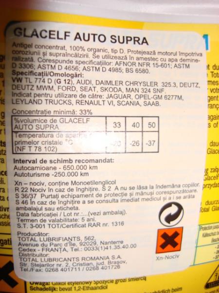

              Astazi, verificind lichidele, am observat ca lichidul de racire era la minim (are temp inghet -26C). Pentru a completa cu cel corespunzator, am fost la reprezentanta, sa/mi cumpar 1L. Din prima ochire am vazut o armata noua de angajati (nu stiu daca pe proba sau nu) si au inceput nelamuririle. Am cerut lichid de racire, angajatul - ca/mi da antigel. Bineinteles, nu au la 1L, numai la 2L. Ok. Ii dau talonul si ii rog sa/mi spuna de care imi trebuie (organic sau mineral). Decit sa caute in calculator a mers la masina, a mers sa/l intrebe pe un mecanic (care nu a vazut masina) si a venit cu verdictul: ALBASTRU. Pe ce baza, nu stiu. Culoarea din vas este oarecum maronie, ceea ce ma duce la gindul ca e posibil sa fi fost portocaliu.
              Si acum intrebarile:
              1. Cum aflu si eu ce tip de antigel am in motor?
              2. Pe care dintre cele doua tipuri de antigel pe care le ofera TOTAL (Glacelf Classic si Glacelf Auto Supra) le recomandati?
              3. Pot completa cu AutoSupra (organic) peste Classic (anorganic)?
              Motorul este 3c9hzc (identic cu unele 308 si C4). La colegii de pe clubcitroen nu am gasit referiri.
              Voi trage o fuga si la reprezentanta Citroen.
              Merci!
              307HDI, 1.6L, 110 ponei

                      Pe principiul ca omul gospodar isi face sanie iarna, am cumparat antigelul pt a-l schimba. La motorul meu intra 6,5 litri de antigel preparat, deci jumate apa distilata si jumate antigel. Schimbul o sa-l fac la un mecanic. Lichidul care este acum in masina, are o culoare galbuie si de 2 ani de cand am masina, nu a fost necesara nicio completare.
                      Antigelul l-am cumparat de la adioperator, 18 lei/L, este de culoare roz, are omologarea VW 12 de care vorbeau colegii in posturile anterioare (pe eticheta din spate nu scrie nimic despre Peugeot)).
                      In cartea de service scrie ca antigelul se schimba la 5 ani sau 120.000 km numai pt Partner.
