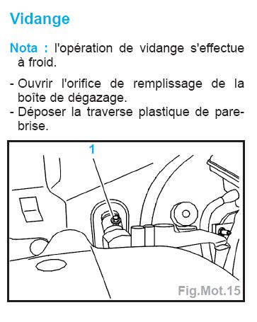

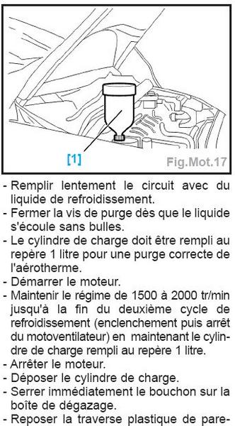

Am gasit acum schema din manualul de service despre cum se schimba antigelul..poate ne ajuta cineva cu localizarea mai exacta a reperelor din poze si cu o traducere mai buna decat a fratelui google pentru ca franceza invatata de mine in generala si liceu e foarte foarte prafuita.
Multumesc frumos." O sa ajung sus.... =)) BEST 720 dgree Slam Dunk !!!! "

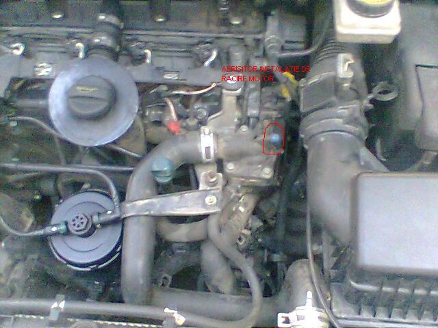

mi-am adus aminte ca eu am un asa zis capac, seamana f. mult cu cel de la ventilul de la roata(2.0 hdi, 90 cp RHY)undeva in partea dreapta cum te uiti la motor. daca ai capac pe motor, trebuie sa se vada pe furtunul instalatiei de racire. este orificiul de aerisire. Pe acolo se poate da drumul la tot antigelul, chiar recupera. dupa ce nu mai curge singur , se porneste motorul, sa mearga pompa de apa si sa scoata restul de antigel. se poate face o curatare a sistemului cu apa de robinet sau apa distilata. dupa care, se inchide capacelul de aerisire, se pune antigel in vasul de expansiune pana nu se mai goleste vasul, se inchide vasul de expansiune, se porneste motorul, se aeriseste. se repeta aerisirea de 4-5 ori. in mare asta este aerisirea, da vezi ca pe forum s-a mai vb de aerisire. daca nu gasesti capacelul de aerisiere, fac maine o poza si o postez. bafta!

Aaham.. sa fiu al d..cu daca il vedeam o sa ma uit si la mine sa vad unde vine.Originally posted by cristiacl View Postaerisire instalatie de racire
Merci frumos pentru efort." O sa ajung sus.... =)) BEST 720 dgree Slam Dunk !!!! "
