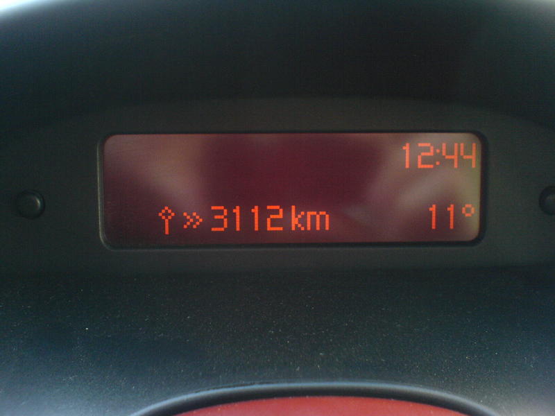

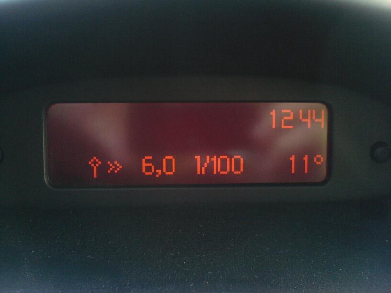

          La tine ce arata CB ca si consum mediu se potriveste cu ce masori la pompa ?? Vezi la mine arata 6 si la pompa am 12-13. si fac masuratorile in oras de 3000 de km deja..Si NUUUUUUUUUUUU NU schimb la 1200rpm...Nu schimb sub 3000 dar se mai intampla sa mergi cu 1200 in a 2-a.
