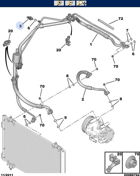

                  • #39
                    In poza reperul 5 reprezinta supapa, o gasesti langa vasul cu antigel pe conducta subtire.
Name:	308 conducte ac.JPG

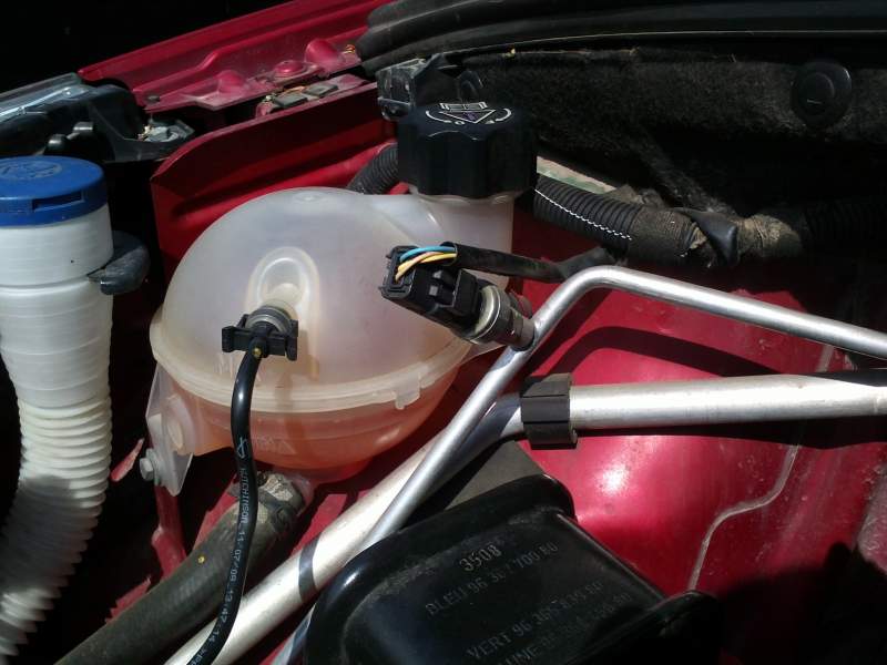

                            Uite o poza cu supapa aceea de pe masina mea.
                            Mergi la un service ce are in dotare un aparat special pentru verificarea instalatiilor a/c de pe autoturisme.

                              Adi, am gasit aceea supapa de prima oara cand mi-ai spus. Dar ce sa fac cu ea? Si sa ma duc la ce? pai nu am fost acum o saptamana cand am incarcat freon. a zis ala ca totul este bine dar nu stie de ce nu baga frig si sa ma duc la peugeot. Chiar il sunase pe unul de acolo si m-a pus cu el in contact. iar, respectivul de la eurial m-a invitat sa ma programez.
                              Din start vor golii instalatia,etc...alti bani alta distractie.
                              La mine...sunt sigur ca este ceva simplu...dar trebuie cineva care cunoaste. Eu habar nu am! O sa vad cat pot indura, daca nu ma programez la istetii aia de la eurial.
