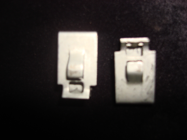

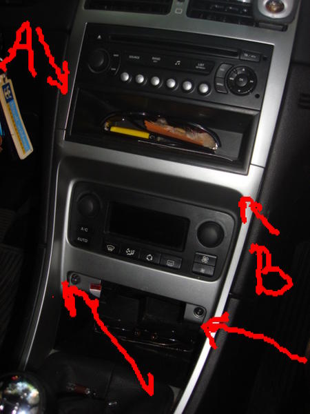

                      In prima fotografie am notat cu "A" rama argintie superioara si cu "B" pe cea inferioara. Cele 2 trebuie sa se alinieze perfect dupa montare. Celelalte 2 sageti indica suruburile ce trebuiesc demontate pt a scoate rama inferioara si care sunt vizibile dupa ce scoatem scrumiera.
                      Foto 2 - dupa ce scoatem cutia de sub CD-player, avem acces la cele doua locuri in care se prinde rama "B" in bord, in partea de sus. Acolo sunt 2 agrafe metalice (Foto 3). Pt a desprinde rama, se trage ferm de ea apucand-o de deasupra climei. Eu am reusit sa o scot, fara surubelnita.
                      In foto 4 se vede locasul unde sunt cele 2 agrafe (sagetile A) si cele 2 picioruse ale ramei (sagetile .
                      Foto 5 - pt a scoate cele 2 agrafe, se trage si ridica usor de rama A. Atentie - pt a o monta la loc, se sustine cu mana cd-player-ul (in caz contrar, rama nu intra in locasul ei).
                      Foto 6 - piciorusul de jos al ramei B, pozitionat chiar in drept cu schimbatorul de viteze.
                      Foto 7 - se extrage tava din plastic (care are in componenta mufa verde) si in spatele ei, gasim montat becul. Scoatem mufa, sau daca nu scoatem becul din tava de plastic si apoi demontam becul.
                      La montarea ramei, daca nu se mai aliniaza cu cea de sus, va trebui sa umblam putin la cele 2 agrafe pt a sta fixe pe piciorusele din plastic, intrucat rama are tendinta sa "vina" inapoi catre scaun, nu catre bordul masinii.Ceea ce o retine sa nu se desprinda din bord, sunt cele 2 agrafe metalice. In foto3 se vede ca acestea au un varf. Ei bine, va trebui sa apasam varful inspre interior, intrucat acesta va impiedica agrafa sa se smulga de pe piciorusul ramei.
                      Sper ca explicatiile mele sunt inteligibile si de folos.
