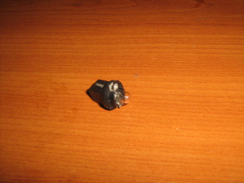

inlocuit bec scrumiera si tot nu merge
dupa cum zice si titlul...am inlocuit becul din scrumiera si nimic...tot nu se aprinde. nu aveam eu cine stie ce cu becu ala...ca nu ma deranja...dar nu se aprinde nici becul din butonul de reglat faruri(si implicit nici farurile nu se mai regleaza). si m-am interesat ...am citit ce ati facut voi si hop sa fac si eu...bun...toate bune si frumoase, am desfacut partea argintie, am gasit becu, l-am inlocuit si ...dau pozitie, faza scurta...si nimic...tot nu vrea sa se aprinda...
stie careva de unde vine defectiunea asta? eu ma gandesc la o mufa care nu face contact bine...ca am verificat cu o lampa daca vine curent...si se pare ca nu vine nici la scrumiera nici la butonu de reglaj faruri...deci...ori e fir intrerupt...ori mufa... si vroiam sa stiu daca a mai patit cineva asa ceva...sau daca stiti unde e mufa care duce la beculetele astea...
Ms.Peugeot 307 1.6 Hdi, 110 CP (BMW Power) :naughty:

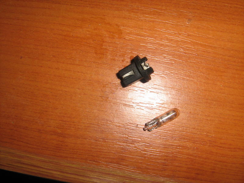

Am spus Bec de DACIA 1310
Am spus.Merge becul de bord de Dacia1310.Se gasesc din alea care se scot din sooclu ca in poza de mai jos.Nu stiu pe ce principiu functioneaza.am dat panoul jos am schimbat becul si a mers cu panaoul scos.am montat panoul la loc si nu a mai mers l-am desfacut iar nu a vrut sa mai mearga cu nici un bec,M-am lasat pagubas nu am stiut de ce nu venea tensiune acolo.am pus totul la ,loc si m-am trezit ca merge,si merge si in ziua de azi .Oricum becurile astea de potrivesc la fixPeugeot 307 1,6benzina +GPL 110cp gris aluminium T5: Peugeot 207 1,6 110CP gris manitoba
