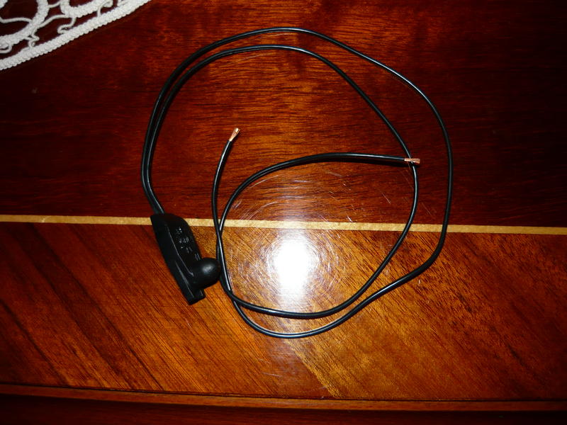

                          Am si eu un lutz din 2002 care nu a fost dotat cu senzor de temperatura exterioara:mad: si astazi mi-am cumparat un senzor nou noutz dar AM O MARE PROBLEMA ( :crybaby: .
                          Senzorul de temperatura nu are o mufa sau ceva pentru a putea fi conectat .
                          Va rog sa ma ajutati ( si pe mine sa instalez senzorul de temeratura ( unde trebuie legate cele doua fire ) .
                          Pentru a fi cat mai concludent anexez doua imagini cu senzorul de temperatura .
                          multumesc anticipat :cheers:

                            @cezar2876: in primul rand ar fi bine daca ne-ai spune ce fel de afisaj ai pe masina. Cele doua fire vor fi legate in mufa care ar trebuii sa existe in zona reglajului manual al oglinzii din dreapta (cel putin la mine aveam o mufa). Partea dificila este la montatul senzorului in oglinda. Te inarmezi cu rabdare, muuulta, o surubelnita lata si lunga, reglezi oglinda astfel incat sa ai acces cat de cat in spatele ei. Acolo cauti urechiusele de la capacul vopsit in culoarea masinii, sau cel de deasupra oglinzii, fara sa fortezi prea tare ar trebuii sa iasa macar intr-o parte acel capac. Dupa ce il dai jos, prin gaurile care apar in spate o sa vezi clemele care tin oglinda, cu mare atentie le desfaci si pe acelea, sunt 8 cleme, de sus o sa ai acces doar la 4 din ele si incet incet ar trebuii sa poti da oglinda jos fara sa o spargi ca mine, . Dupa care mai desfaci suruburile din spate, cele de sub oglinda si o sa ai cat de cat acces in locul in care trebuie instalat senzorul. Acesta se monteaza in gaura care se afla sub oglinda, tragi firele in interior si ramane de vazut daca masina ta are sau nu cablaj pentru senzor.
                            Daca mai ai intrebari, suntem pe aici si te ajutam cumva.
