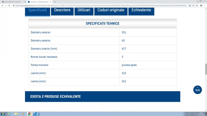

Fiti amabili.Poate sa imi dea cineva care a cumparat de curind rulmentii pentru asi repera puntea spate niste cote ale rulmentilor?Ma intereseza diametru exterior,diametrul interior si latimea rulmentului fara umar..
Multumesc mult.Last edited by DanH; 08-05-2018, 07:18 AM.SA NU AI INCREDERE IN NIMENI
