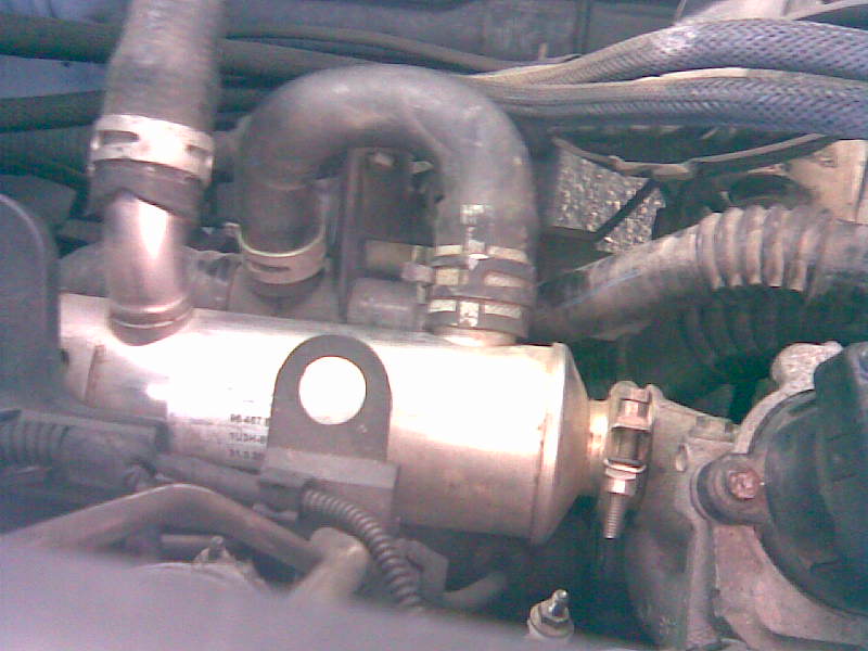

          Si mie mi se intampla sa mearga ventilatorul dar am rezolvat-o prin curatarea acestei piese la service.Se curata simplu prin suflarea cu aer.Mecanicii au spus ca era imbacsita cu calamina si funingine si din aceasta cauza se incingea foarte tare.Prin aceasta trec niste furtune cu apa.In bord temperatura este buna dar este un senzor care citeste ca motorul este supraincalzit.
          Daca problema este de la aceasta piesa se simte mai cald si in masina.Verifica!
          Piesa se afla sub filtru de aer.
