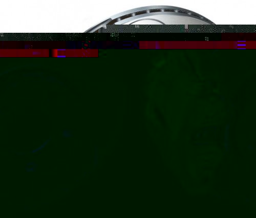

                        • Eu ma gandesc sa schimb discurile cu unele ATE Sport, am adus unele unui coleg de forum pentru 206 si aratau excelent: foarte bine finisate, date cu vopsea de protectie impotriva coroziunii...
                          • Un pret pentru asa ceva?
                            • @Fux cald insemnand???
                              Intreb pentru ca ieri pe DN1 la mine a reaparut problema. Si nu era tocmai cald afara. Miercuri o bag si eu sa schimbe plafon-ul si totodata sa vedem care este problema cu discurile.
                              • Sezonul cald.
                                Adi, sa-mi dai si mie un pret pentru ATE de 283 mm + placute te rog.
                                Fiind sport nu o sa fie probleme la franarile la rece?
