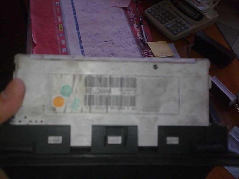

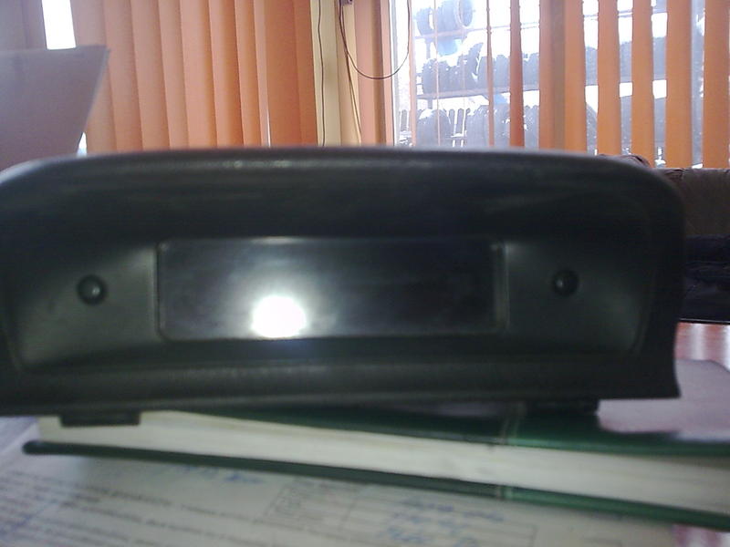

              • SI a pusi careva display de 307 pe 206?e greu de montat?
                Black Lion.
                • Da, mi-am pus eu, nu e greu de montat, daca citesti posturile mai vechi -stiu sunt multe dar- o sa te lamuresti sigur. Am atasat si poze, ca sa fie mai usor. Iti trebuie rabdare ca sa iasa bine.

                  • In sfarsit am gasit si eu display de 206 astazi mi a venit o data cu montarea lui a aparut si problemele:
                    1. Cum se reseteaza km de pe display? Imi arata 999999.
                    2. Cd playerul nu mai functioneaza? Nici nu porneste.
                    LE
                    M-am dus de am mai mesterit pe acolo ceva, poate poate va functiona! Se pare ca displayul s-a resetat dar casetofonul tot nu functioneaza, din ce cauza?
                    Sa imi trebuieasca codul la casetofon? Poate ma ajuta cineva?
