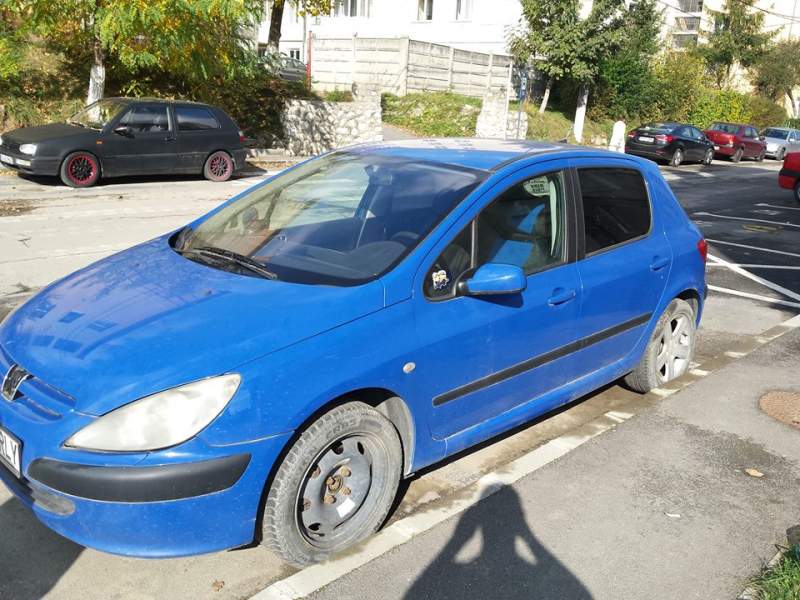

        Salutare, cum spune si titlul am achizitionat un Peugeot 307 2.0 hdi 90 pe langa 406 hdi 90 si 405 turbo tct, ce-i drept la o suma foarte mica pentru pretul actual al masinilor, dar bineinteles cu o mica problema.
        Si anume distributia, mai pe scurt, curea sarita 6 dinti, pusa la loc, motorul nu mai porneste si pare sa nu aiba compresie .
        Ce as vrea sa intreb, a mai patit cineva asa ceva, ce a gasit in motor? Eu am sa il desfac abia maine, dar sunt curios ce as putea gasi.
        Oricum masina nu am luat-o orbeste, mai am acasa un motor de 406 hdi 90 aproape complet (injectoare si calculator lipsa) cu injectie Bosch.
        Exista vreo diferenta la prindere intre injectoarele Siemens si Bosch?
        Ce plusuri si minusuri imi puteti da pentru acest model ?
        Last edited by Cristi_M.; 23-10-2014, 07:57 PM. Reason: Majuscule! Atentie la redactare!
        • Salut. Daca a sarit de la punct posibil ca ai ceva bulbutori sparti, supape indoite etc.Trebuie demontat chiuloasa, verificata/rectificata planeitate.Poti verifica si sigurantele de la pinioane de la ax cu came si de la arborele cotit sa vezi daca au joc.Despre injectoare posibil su prinderea sa fie alta dar si din soft posibil sa fie ceva impotriva lor, nu cred ca poti pune injectoare siemens si pe masina sa ai injectie bosch.
          Munca multa, si atentie cod rosu la buzunar.
