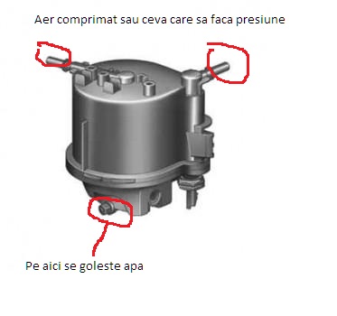

Teoretic la 45000km se schimba. Eu il schimb la 25000km , iar pe la 12000-13000km ii fac o purjare.Originally posted by deathmare88 View Posto intrebare as avea si eu: cam la ce perioada/kilometrii parcursi se schima filtrul de motorina la 1.4 hdi?Last edited by catalino; 20-11-2012, 09:31 PM.Peugeot 206 1.4 HDi

am inteles. merci de explicatie. pana la urma o sa am revizie zilele astea si il schimb cu totul...asa ca am scapat de purjare iar. inca o chestie...ce parere aveti despre uleiulrile Aral? Mi-a fost recomandat brand-ul respectiv ca fiind mai ok decat Total. Tot varianta 5w 40 o sa bag.Cand nu merge masina ia-ti patine
