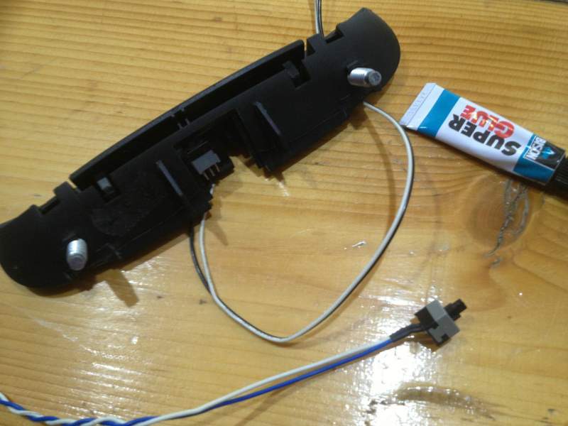

            Si eu am patit sa nu mi se mai deschida portbagajul. De vina era intrerupatorul, in care intrase apa si se oxidase.
            Initial am tras un cablu si cu un intrerupator in interior, dar se intampla cand nu se deschidea, se auzea click-ul de la incuietoare, dar trebuia sa apa un pic pe haion ca sa se deschida.
            Am rezolvat totul destul de simplu. Am luat un buton de la o unitate mai veche, pe care l-am lipit cu super-glue. Si gata
            PS: Inainte de lipire am spalat foarte bine clapeta, cu apa calda, detergent si o perie de paie .
            Am facut si cateva poze:
