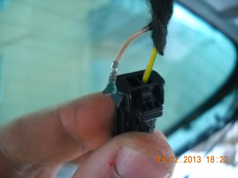

Mai revin cu problema mea care se pare ca nu se poate rezolva decat la reprezentanta sau poate la un atelier care sa aiba si electricieni. Deabia am reusit sa dau mufa afara si iata ce am gasit
Credeti ca mai pot recupera acest contactor sau mai bina sa ma gandesc la altul, nou sau sh. Dar acel fir, mufa , ce se mai poate face cu ea? Pana una alta nici gand sa desfac acel surub, piulita. Inca nu am dat cu ceva special, am vazut ca este un spray pentru desfacut piulite intepenite, bazat pe deruginol. Cam cat m-ar costa unul nou?

Am luat in calcul si aceasta varianta! Dupa cum vedeti am crestat surubul pe capat in ideea ca voi tine contra cu o surubelnita mai lata dar si aceasta operatiune a fost foarte dificila. Ma gandesc ca macar tabla sa o protejez ca acel plastic poate il voi gasi undeva la dezmembrari. Maine voi cumpara un spray penetrant, mai incerc. Daca nu si nu...merg la reprezentanta, trebuie sa existe o solutie! Ma gandeam la o masina de taiat cu panza mica, inca nu am apelat la un mecanic de service, ma gandesc ca trebuie sa aiba solutii si pentru astfel de cazuri!
Dupa cum arata acea mufa credeti ca mai pot recupera ceva din acel actuator? E cam verde prin el iar pe capatul mufei se vede o ramasita dintr-un fir de cupru.Peugeot 307 SW 1.6 HDI 2006 9HZC
Multumesc pentru idei! Azi m-am dat batut. Voi apela la un atelier si se va folosi neaparat asa ceva ca alta sansa nu e. E bine intepenit si nici mama lui wd40 nu o va debloca. Cat despre contactor aceste e 120 ron dar mufa aceea nu vine decat cu fire si cica ar fi foarte scumpa. Nu stiu daca am sansa sa o gasesc la dezmembrari, inca nu am intrebat! Oricum chestia asta mi-a lasat o impresie nu prea buna! Sper sa o rezolv ca altfel privesc masina asta cu alti ochi.Peugeot 307 SW 1.6 HDI 2006 9HZC
